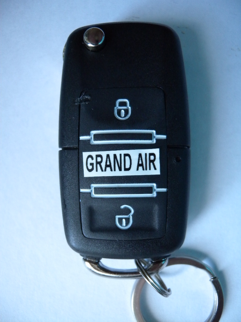

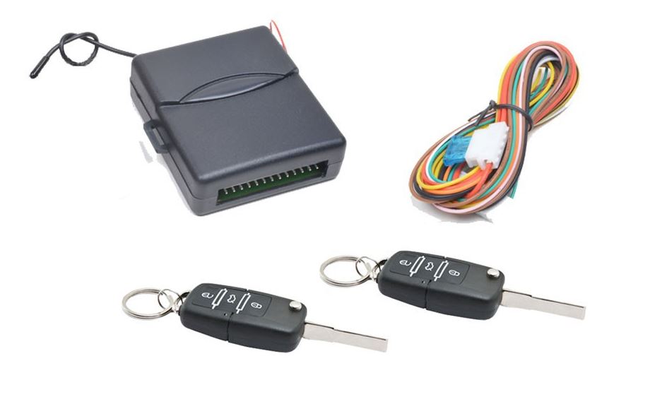

Je n'avais qu'une clé donc j'ai installé un verrouillage centralisé universel modifié par mes soins :mrgreen: pour fermer les ouvrants a la fermeture des portes et qui à la fonction ouverture Grand air sur le 3e bouton.

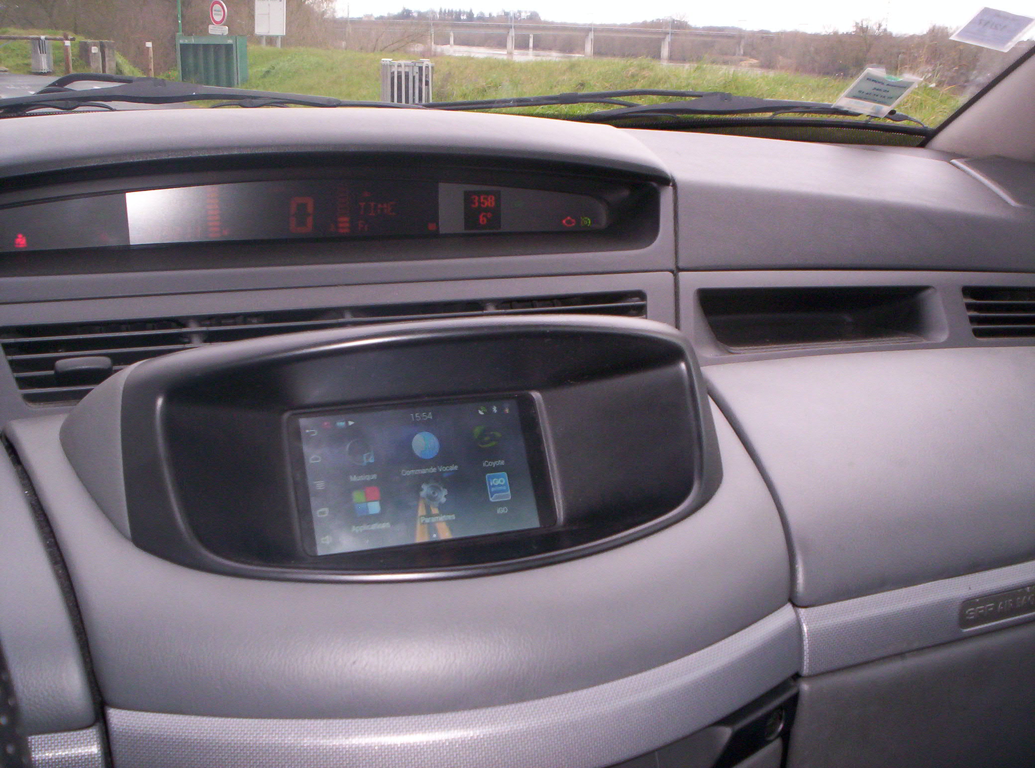

Remplacement du Carminat par un Parrot Astéroid Tablet

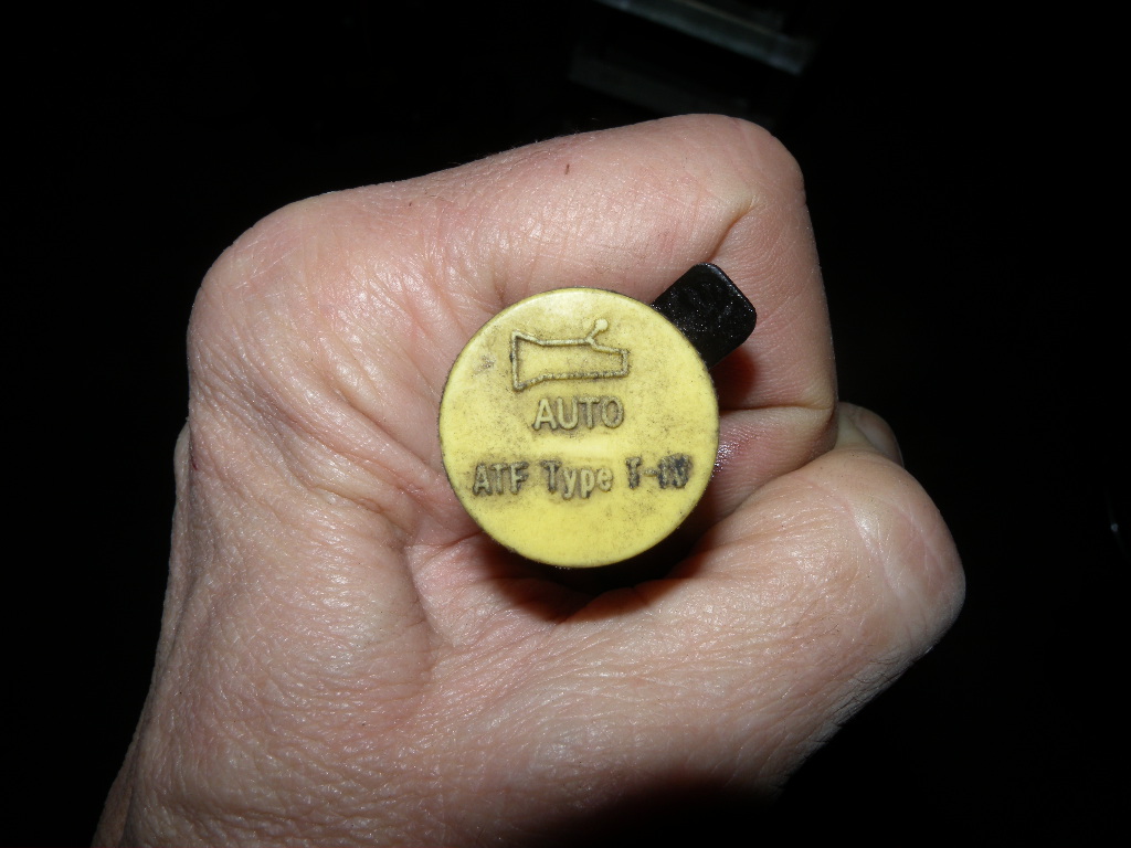

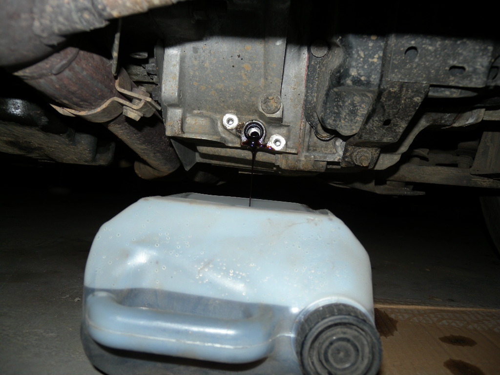

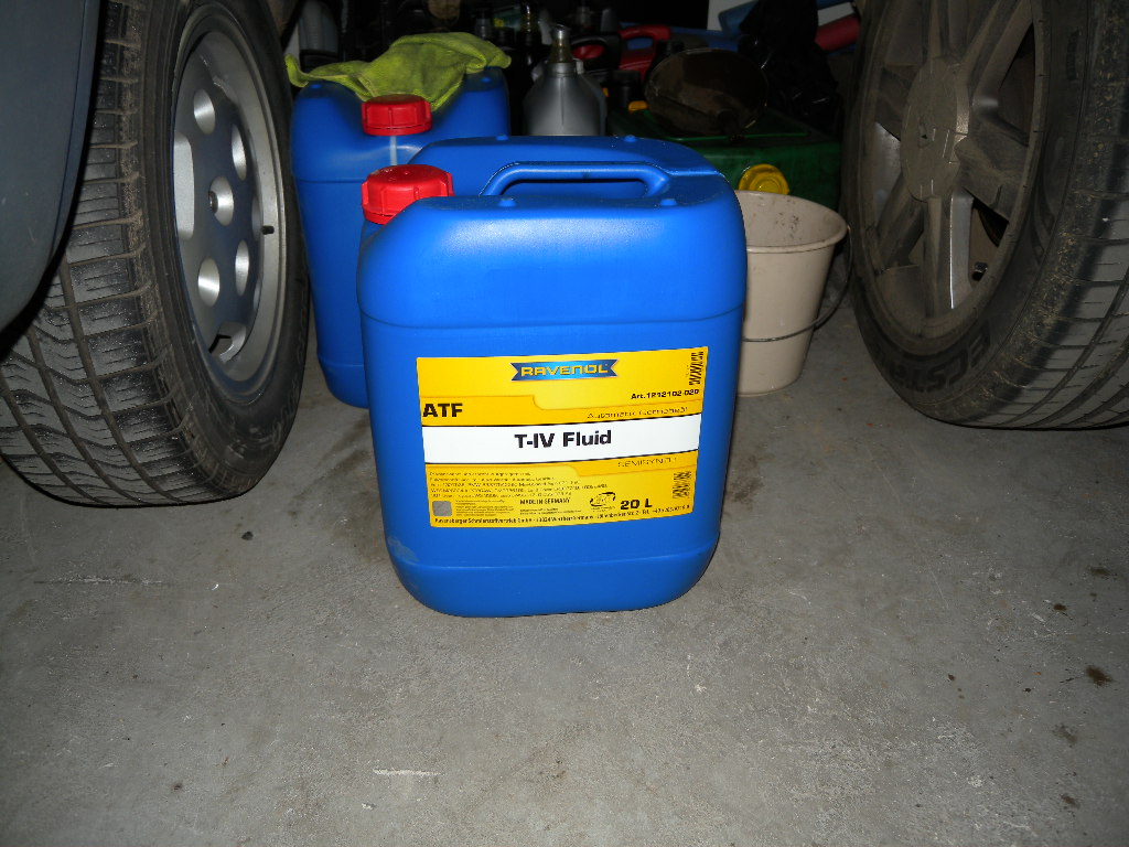

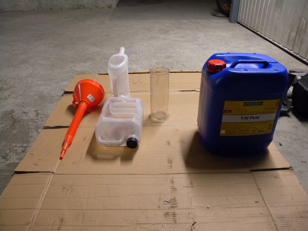

La boite de vitesse n'a pas été vidangée depuis 135 000 Km donc je m'y suis mis:
chercher la jauge..elle est la:
Acheter l'huile qui est inscrite sur la jauge
faire la vidange et vérifier le niveau d’huile à 75°
Comme je vais devoir faire 3 vidanges successive petite ballade de 200Km ; la BVA c'est un vrai régal :mrgreen: :mrgreen:

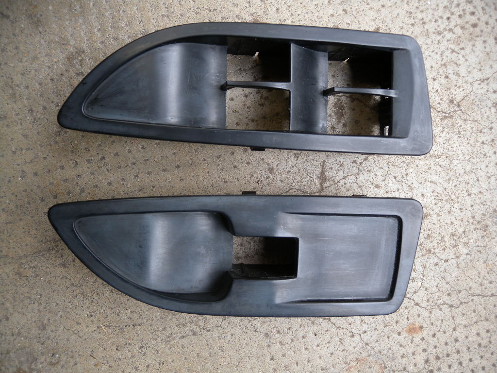

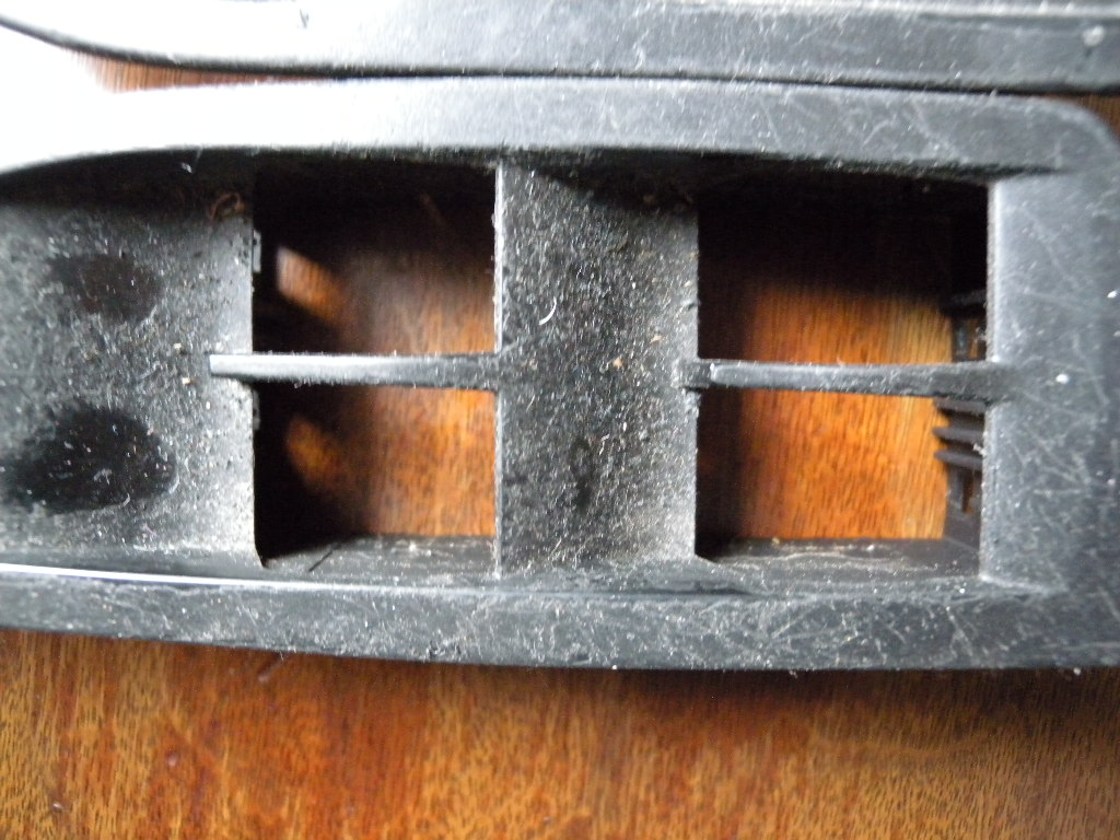

l'intérieur a été nettoyé les trappes à cendrier , GPS et inter de portière étaient sale donc grattage puis plastidip.
Avant
Apres et avant peinture

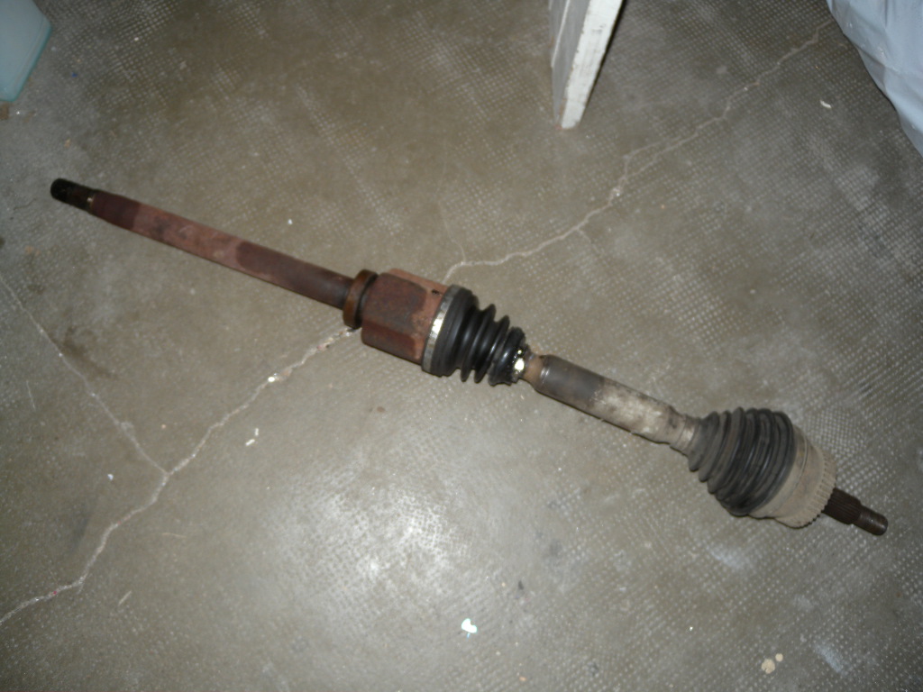

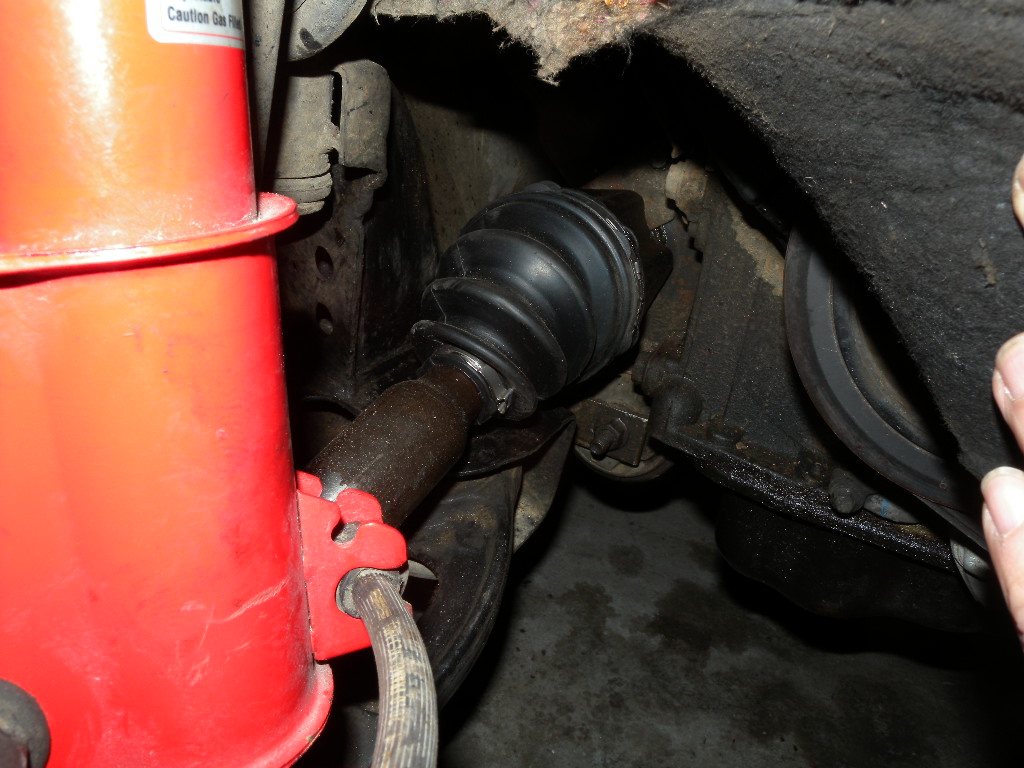

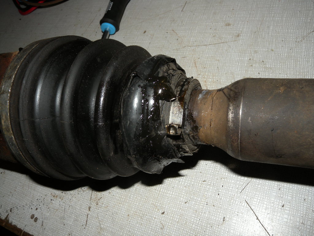

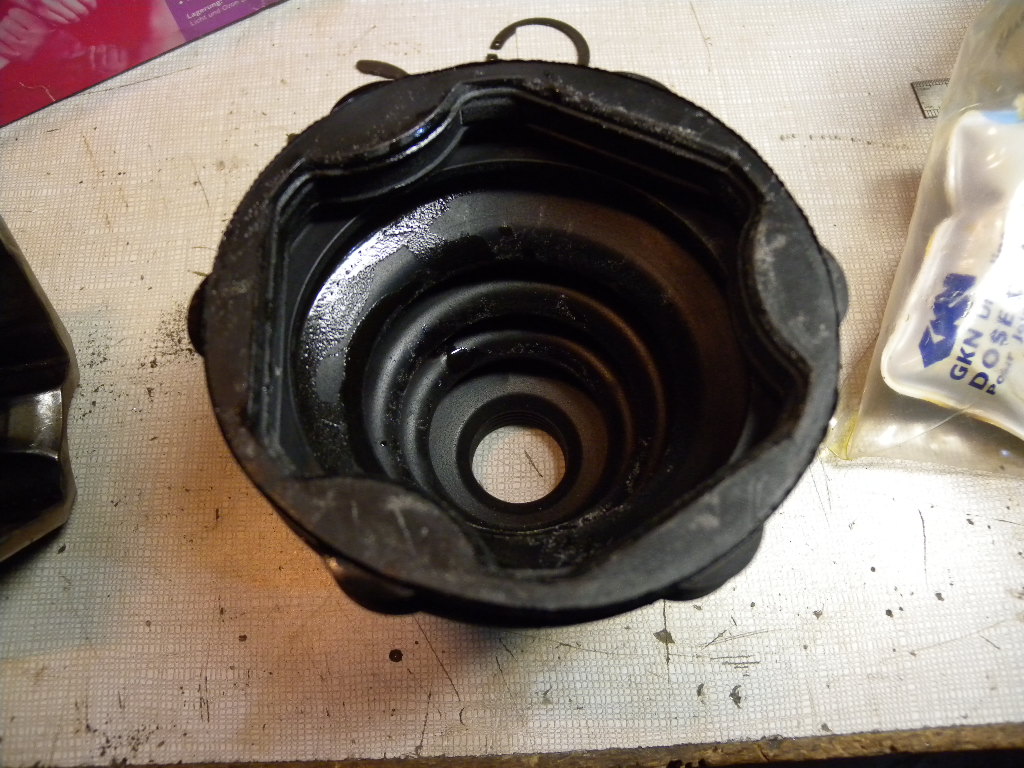

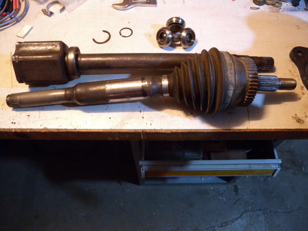

de retour de ma balade j'ai constaté que j'avais une fuite au soufflet de cardan droit coté boite :evil:
donc démontage de la transmission
et nettoyage

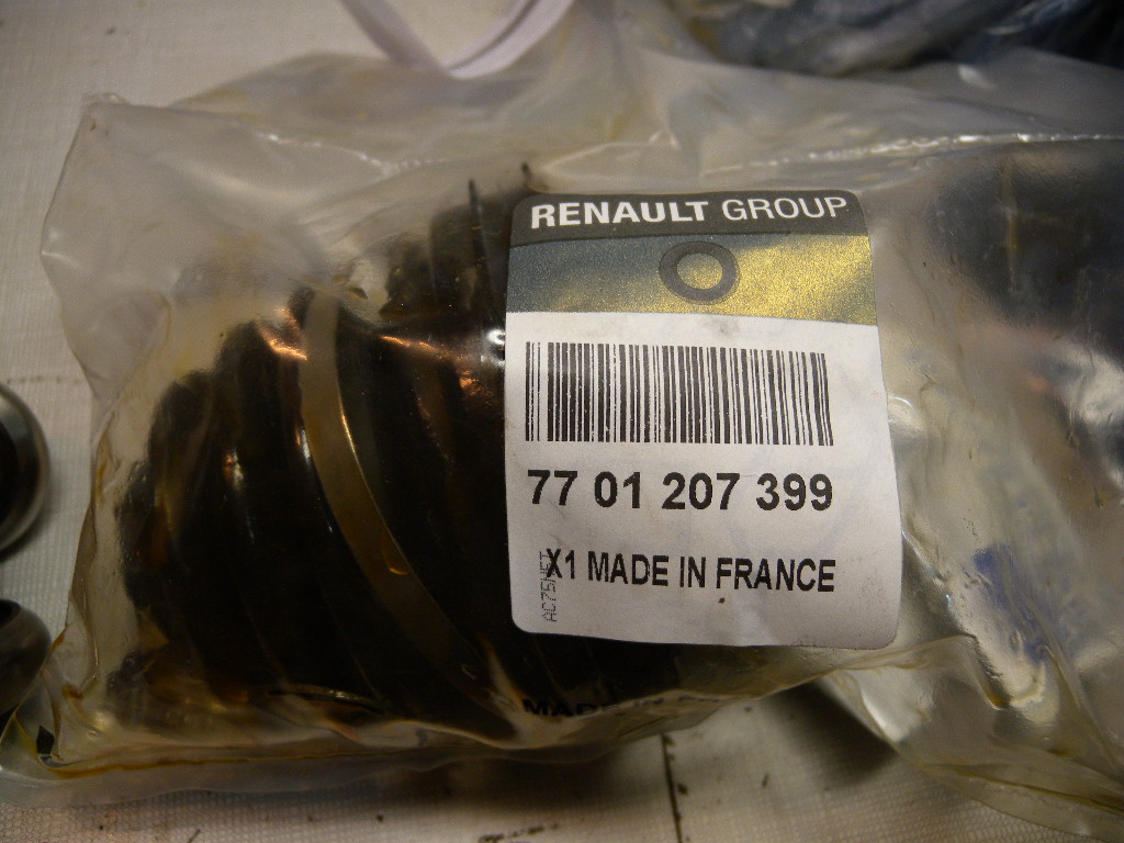

demain je vais cher Renault acheter un soufflet.
A suivre

L’œil acéré du passionné = anticipation sur la casse cardan. :wink:

Message par troublouse »
récupération du soufflet chez Renault....55.5 euros :twisted:

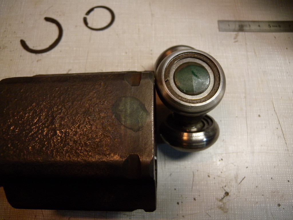

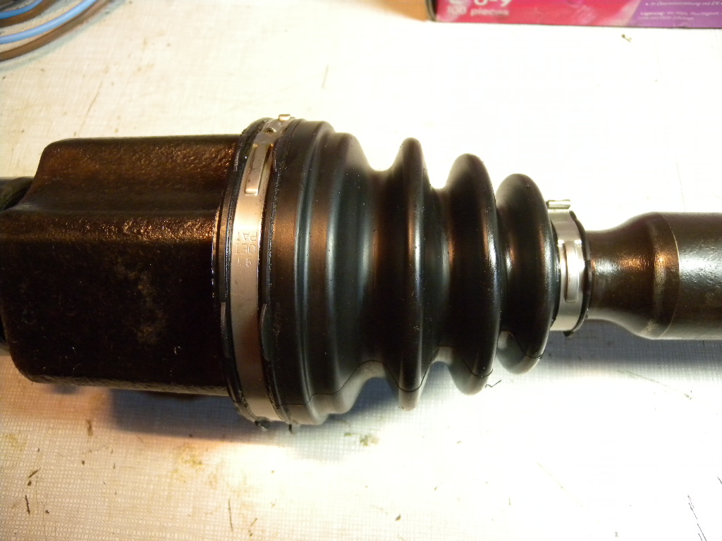

j'avais fait des repères pour remonter le tout à l'identique
puis remontage
Demain je remonte le tout sur l'AVT
A suivre

La suite:
ce matin remontage de la transmission sans problème.
puis 2eme vidange de boite essais et contrôle du niveau.

Mon vaisseau V6 BVA a 1560000 kms (acheté le 19/04/2016) et je ne pense pas que la boite ai été vidangée . Vais demander à l' ancien proprio. Sinon combien faut-il prévoir de litres d' huile ? merci

Salut,
a chaque vidange on retire 3.2l et la boite en contient 7.2l donc 3 vidanges à faire avec 200km entre chaque.
Respecte bien la procédure de contrôle du niveau.
Yves

Super intéressant merci, j'aimerais bien rénover l’intérieur, beaucoup de rayures sur la peinture caoutchouc :)
C'est pas trop difficile à démonter les supports de vitre électriques sans rien casser ?
Faudrait que je démonte aussi le cache autoradio, le cache cendrier, l'habillage autour de la boite et la l'habillage autour des boutnos ESP et verouillage.
Quand tu parles de peinture plastidip c'est la teinte noir mat que tu prends je suppose ?

steph_d a écrit :Super intéressant merci, j'aimerais bien rénover l’intérieur, beaucoup de rayures sur la peinture caoutchouc :)
Salut,
Démontages:
de tête si mes souvenirs sont bon , faire cela avec précaution....
supports de vitres électrique : passer une lame en plastique fin entre le plastique et le support, faire levier et ça viens.
cache autoradio: retirer l'habillage horizontal sous le vide poche puis celui qui fait le tour de l'ensemble .cela fait apparaitre de vis à retirer.
bouton esp et verrouillage : soulever l'ensemble
le plastidip fait un revêtement caoutchouc un peu fragile je trouve .Si c'était à refaire je ferais en noir mat Motip.
