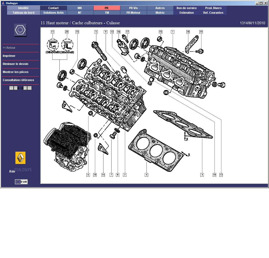

Re: Claquement lié aux électrovanes déphasage (Nettoyage)
C'est le numéro 16 sur la fiche Dialo, mais ces couillons l'ont dessiné à l'envers (avec le connecteur en bas) et une seule, mais il y en a 2 et elles sont sur les AAC d'admission.

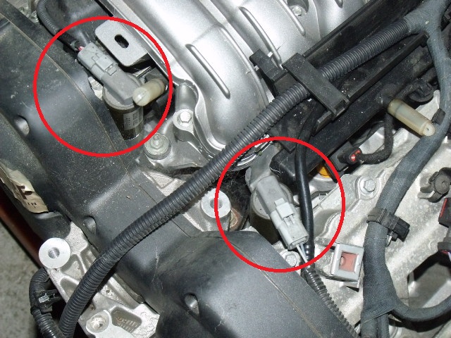

Message par Tom 59 »
c'est bien les deux entourée en rouge ?
