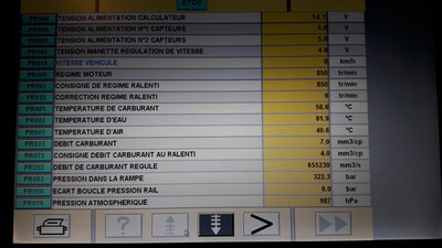

Voilà j'ai un.souvis sur mon dci
:mrgreen:

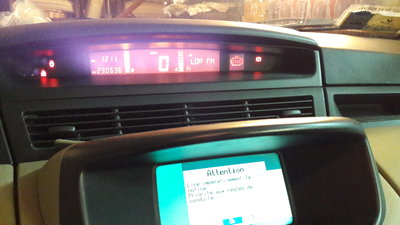

Le moteur se coupe au ralenti après un temps
Quand ça arrive on sent le moteur faire un raté
Ensuite vignette rouge et stop moteur
Un coup de clef et ça repart
Ça peut le faire deux fois de suite comme au bout de 20 minutes de ralenti
Une idée ?

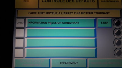

Défaut à la clip perte pression rampe

En image

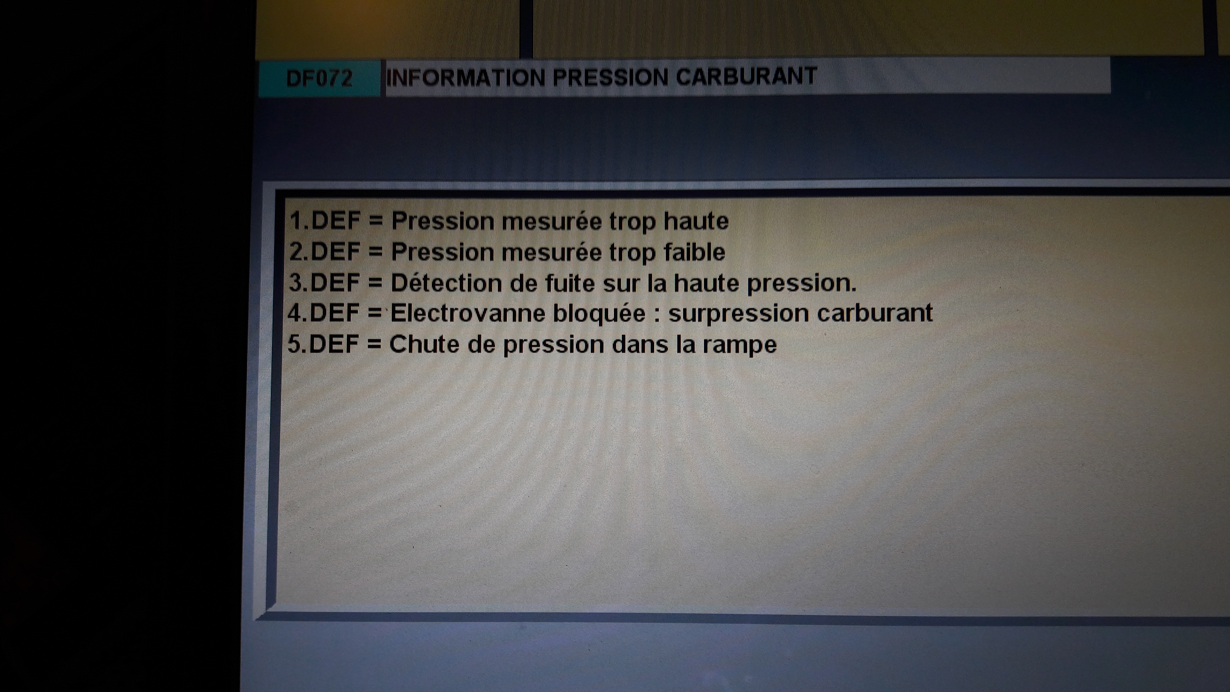

Message par Spaza » 30 oct. 2016, 11:18
Un détail ...

Filtre a carburant ou pompe....

Message par Spaza » 31 oct. 2016, 00:57
Filtre changé
