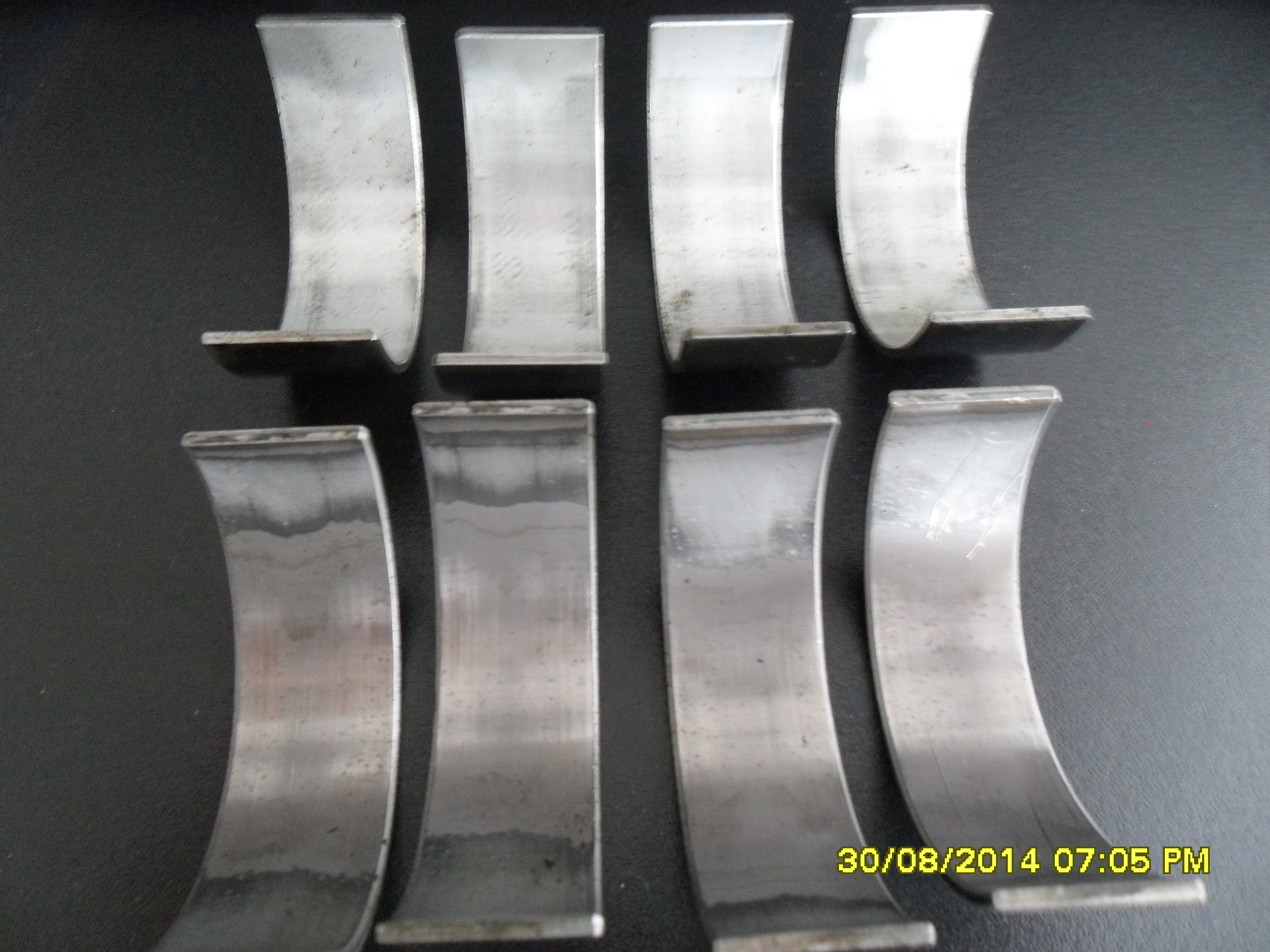

alain a écrit :c est aujourd’hui le grand départ de mon vaisseau pour lui mettre des beaux coussinets et refaire la fuite aux injecteurs bonne journée a vous
ça y est j ai récupéré mon vaisseau après 1 semaine coussinet fait joint d 1 injecteur :D

bonjour, il n'est pas indiscret de te demander le prix payé? c'est pour comparer avec ma facture pour des prestations similaires.
Messages : 895
Re: Coût changement de courroie ...
Message par alain »
BeZyaH a écrit :bonjour, il n'est pas indiscret de te demander le prix payé? c'est pour comparer avec ma facture pour des prestations similaires.
la main d oeuvre a été faite par un mécano de chez Renault il ma pris 120 euros pour les coussinet et 30 euros pour le joint d injecteur qui était d ailleurs grippé je pense que chez Renault pas loin de 300 euros de mo combien tu a payé toi
BeZyaH
Messages : 544
Message par BeZyaH »
-remplacement X4 coussinets de bielles: 211.19ht
-coussinets de bielle: 87.59ht
-joint de carter: 26.87ht
-dépose repose de 2 injecteurs6 heures à 51.51ht: 309.06ht

je trouve la mo des injecteurs un peu salée pour les bielles c est le prix

je crois qu ils ont facture le temps de degrippage des injecteurs au lieu de laisser agir le degrippant c est du vol
BeZyaH
Messages : 544
Ils en ont vraiment bavé pour les extraire: plusieurs heures de mo après dégrippage et tout le tsoin tsoin
. Trop de calamine dans le puits d'injecteur. Le précédent proprio n'avait pas fait nécessaire suffisamment tôt.
