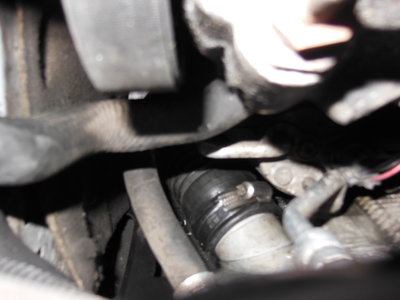

Bon ben voila, j'y ai eu le droit aussi, ça fait peur: 300kms sur voie express sans excès, tout va bien et puis sortie de rond point accélération sur la rocade, un grand bruit sous la caisse et plus de pêche...
Arrivée à la maison en mode dégradé, un p'tit tour sur le forum et confirmation (post précédent) :
durite sortie d'échangeur désaccouplée.
Pas grave qu'on se dit, si ce n'est que ça, y' a qu'à la remettre en place.
Sauf qu'il manque un morceau: le fameux collier + joint. Retour sur la rocade ( à 3 bornes de la maison) avec la Twingo de fifille, mais rien trouvé?.
Ben tant pis je mettrai un Serflex. J'essaye, mais dans toute cette tripaille de tubes et tuyaux il faut des mains de sage femme pour bosser.
Le serflex tombe, je plonge sous le vaisseau et là je trouve à l'intérieur de mon pare choc le fameux collier + joint.... Super.
Après une 1/2 heure de bataille je mets la pièce en place.
Essai, nickel! je monte dans les tours et la, rebelote : durite désaccouplée.

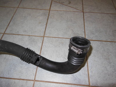

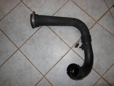

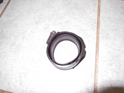

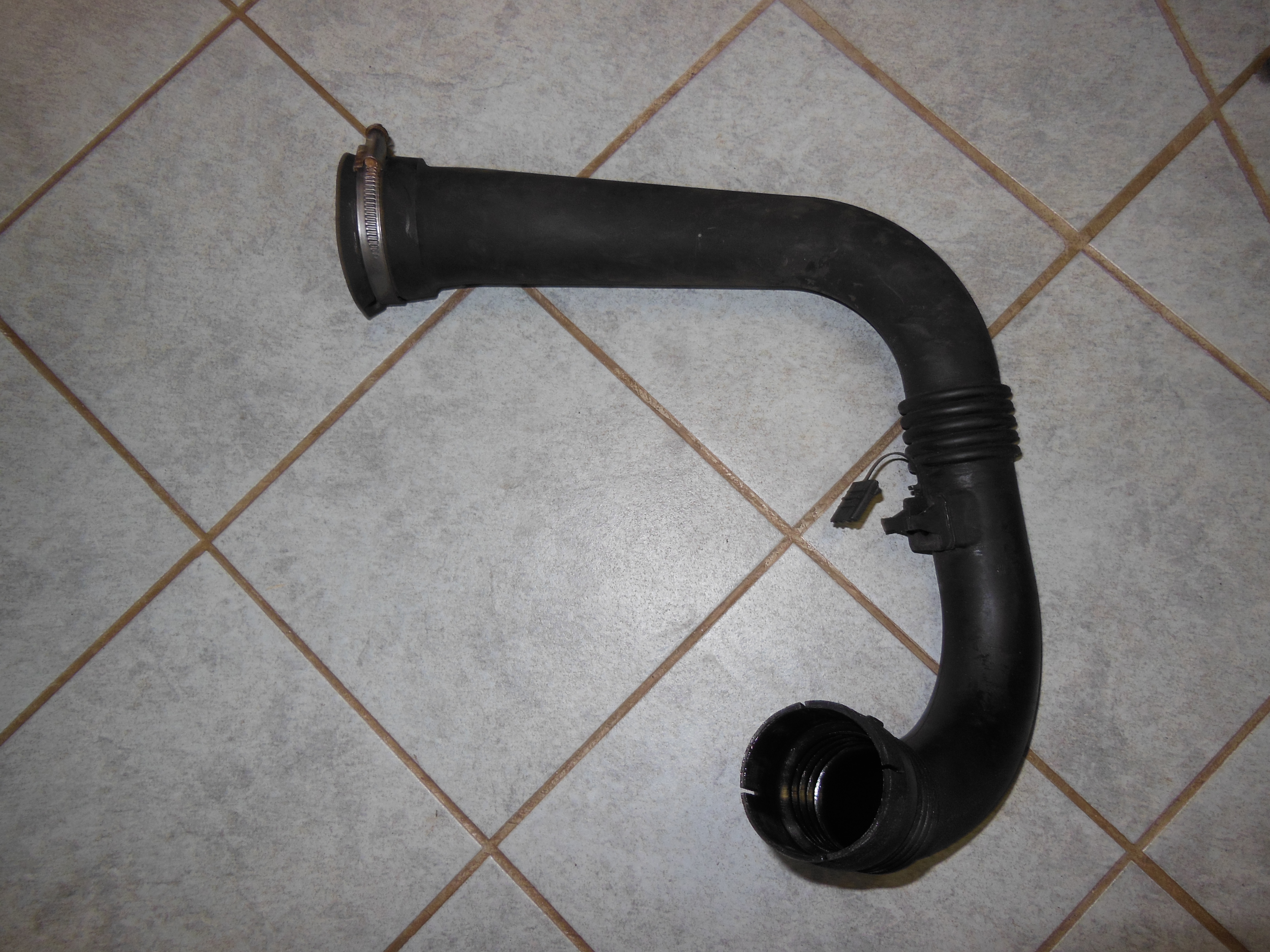

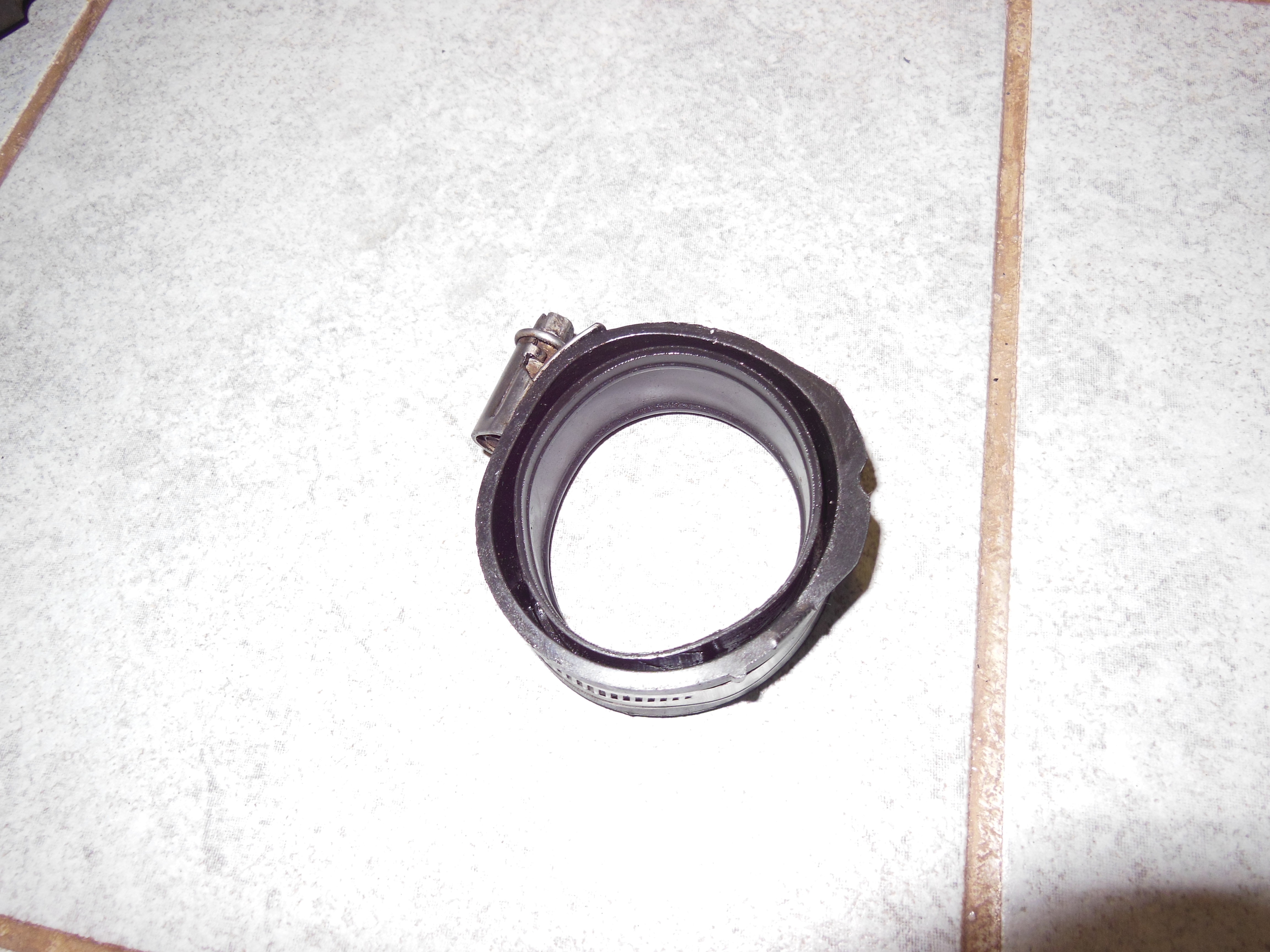

Je redémonte, et je constate que le joint, qu'on pourrait appeler manchette, a des ergots à positionner précisément dans les logements prévus à l'extrémité de la durite, sauf que ces ergots sont légèrement déchirés.
En conséquence, même un bon serrage ne permet pas une bonne tenue de la manchette de la durite en caoutchouc sur la pipe en alu.
J'ai contourné le problème en fixant définitivement la manchette sur la durite avec de la colle super glue ( en ayant pris soin de bien aligner, ergots de la manchette et logements de la durite), tout ça bien sur après dégraissage des pièces.
D'après les infos du post précédent, la manchette ne se vend qu'avec la durite, donc j'ai fait un ensemble complet en les solidarisant l'un à l'autre.
Essai sur voie express, en tapant un peu dans les gamelles (5000tours)ça a tenu 200 bornes. Satisfaction!
Pour info, le grand bruit qu'on entend quand le problème arrive, ça fait peur, mais en fait il s'agit juste de la durite qui en se déboitant de l'échangeur, sous l'effet de la pression,vient taper dans le carter en plastoc situé juste dessous.
Heureusement qu'il est là lui, d'ailleurs, sinon la durite serait en pendouille sous la voiture.
Espérant être utile à d'autres, comme d'autre l'on été pour moi,
bonne route.
la durite entre échangeur et vanne EGR
La manchette assurant l'étanchéité et la fixation entre durite et échangeur
l'assemblage avant repose
L'ensemble durite + manchette reposé sur la pipe alu de l'échangeur
