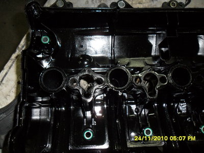

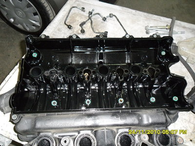

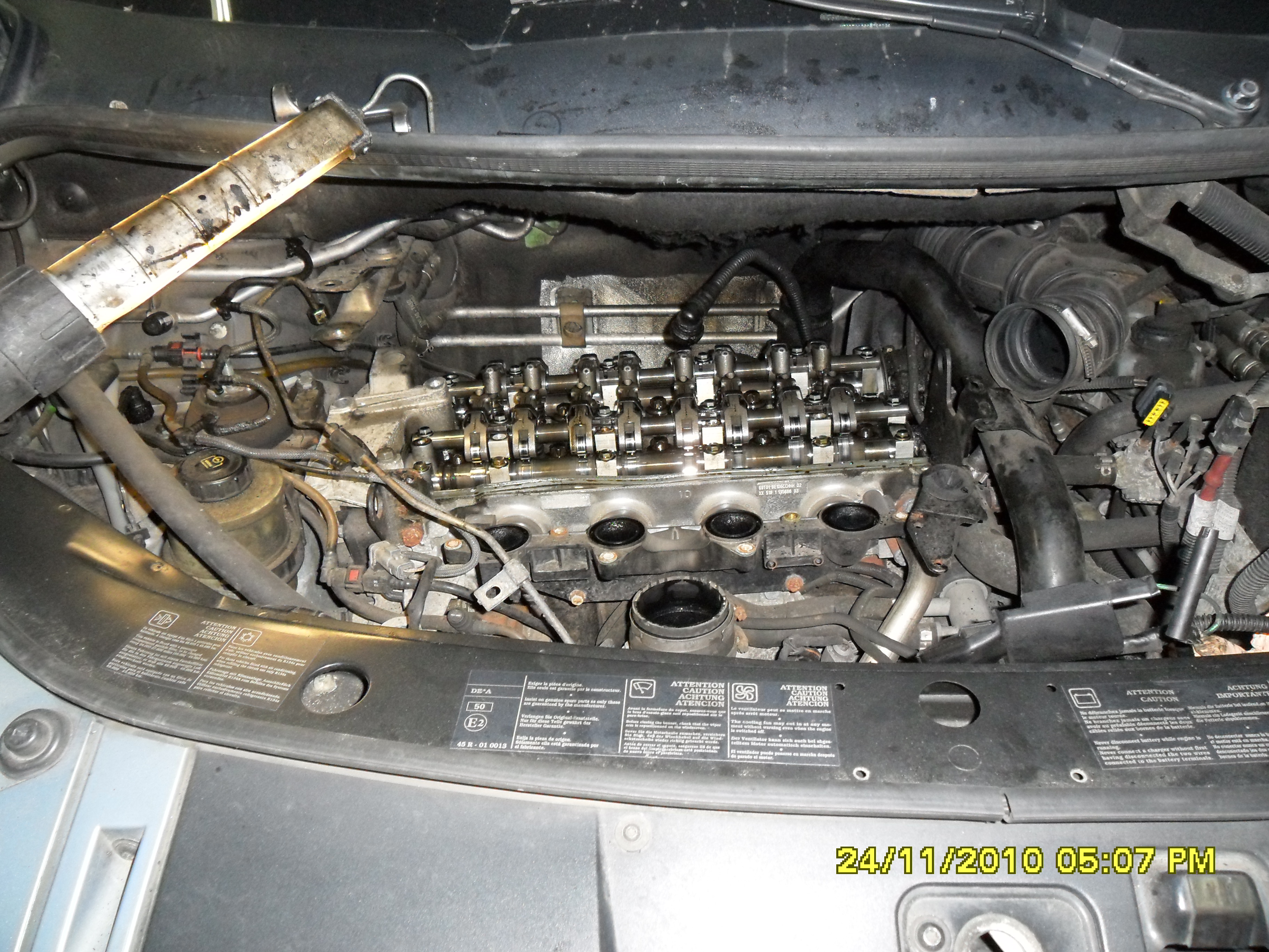

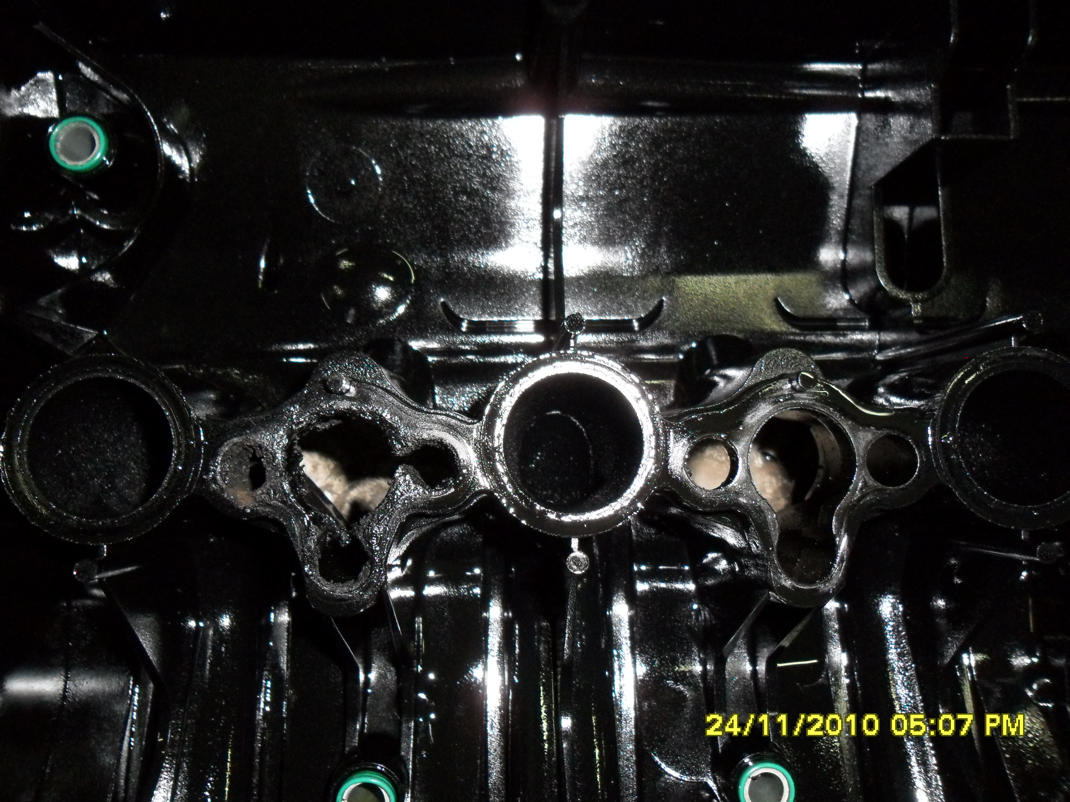

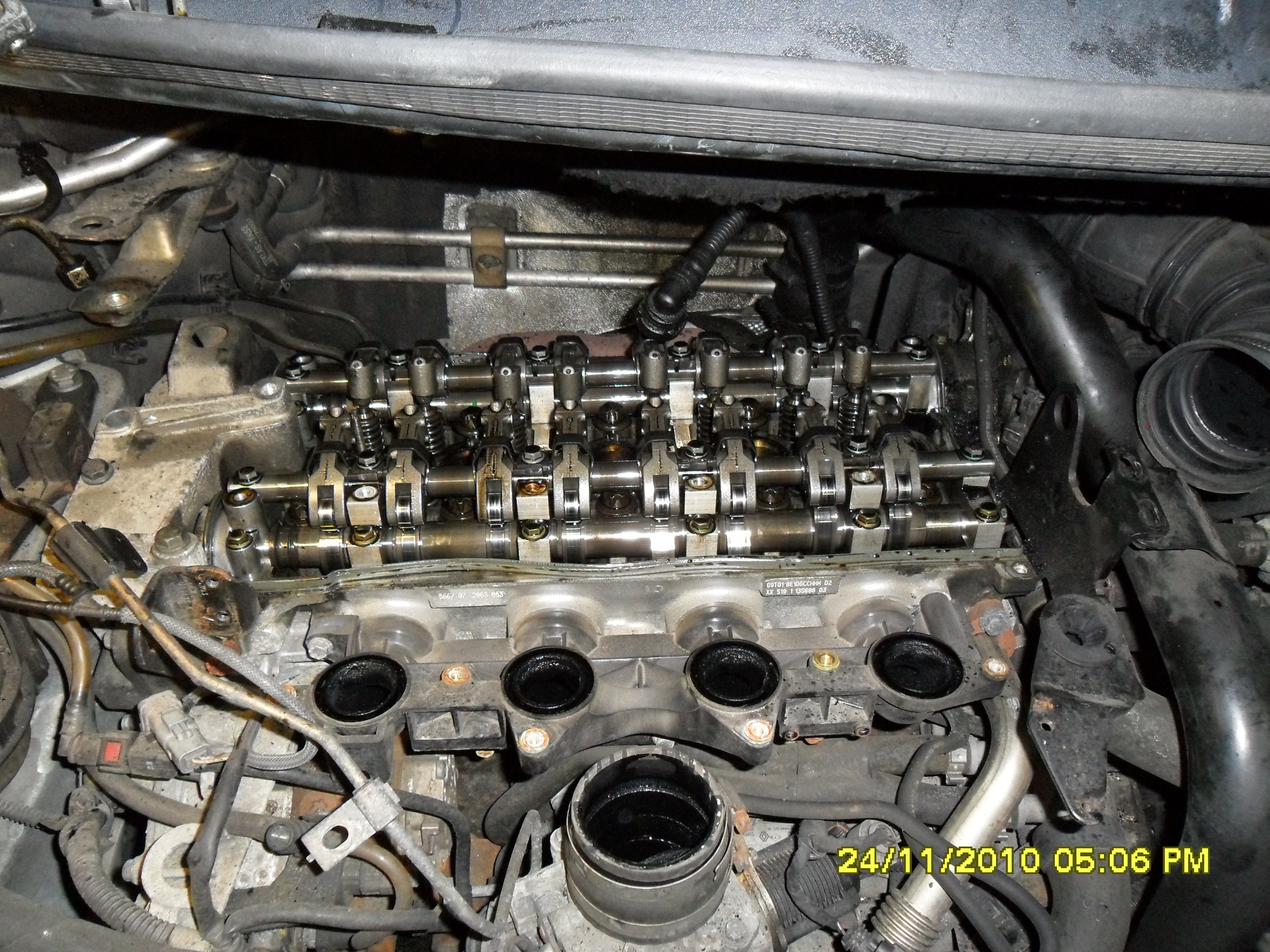

Messages : 848
Re: @ Démarrage difficile dci (injecteurs et couvre culasse)
Message par alain » 14 mars 2014, 09:35
Voila des photos. On voit sur une, au niveau des axes de fixation injecteurs, que le plastique du carter est mangé et donc les pressions se melangent donc mauvais démarrage fume tourne sur 3 pattes par moments.

Messages : 6807
Message par brio77 » 14 mars 2014, 09:46
C'est pas beau à voir, et pourquoi c'est tout noir partout ??? :mrgreen:
Messages : 848
Message par alain » 14 mars 2014, 10:09
La pièce en elle même est noire et un peu de calamine.

Messages : 6807
Message par brio77 » 14 mars 2014, 22:56
alain a écrit :La pièce en elle même est noire et un peu de calamine.
Je taquinais, tout est toujours tout noir dans un moteur diesel..... :mrgreen:
