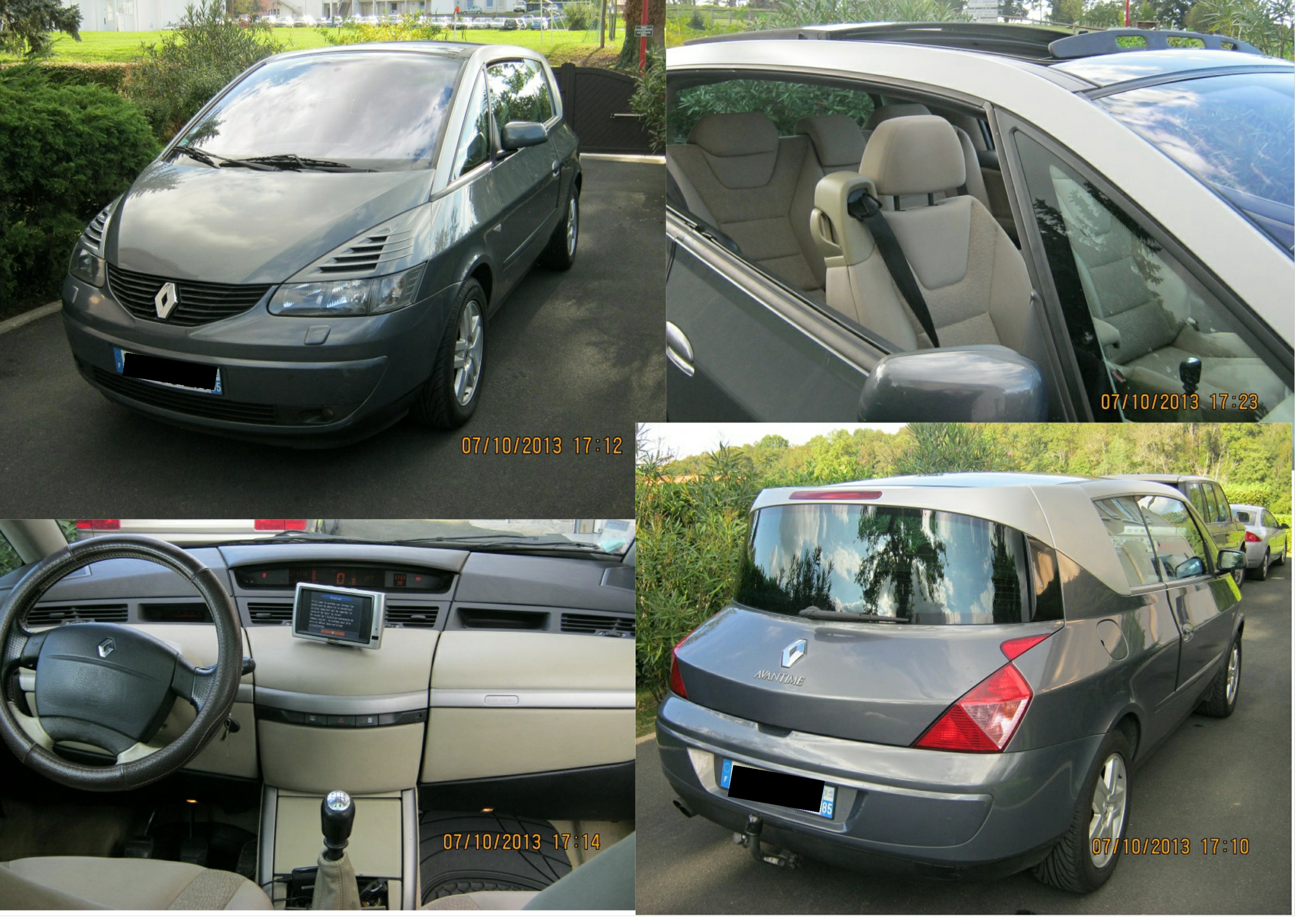

Tu as une petite photo de ce vaisseau :wink:
J'ai un couvre culasse d'occasion en bonne état et un injecteur d'avance :mrgreen:

Oui bien sur, voilà quelques photos
