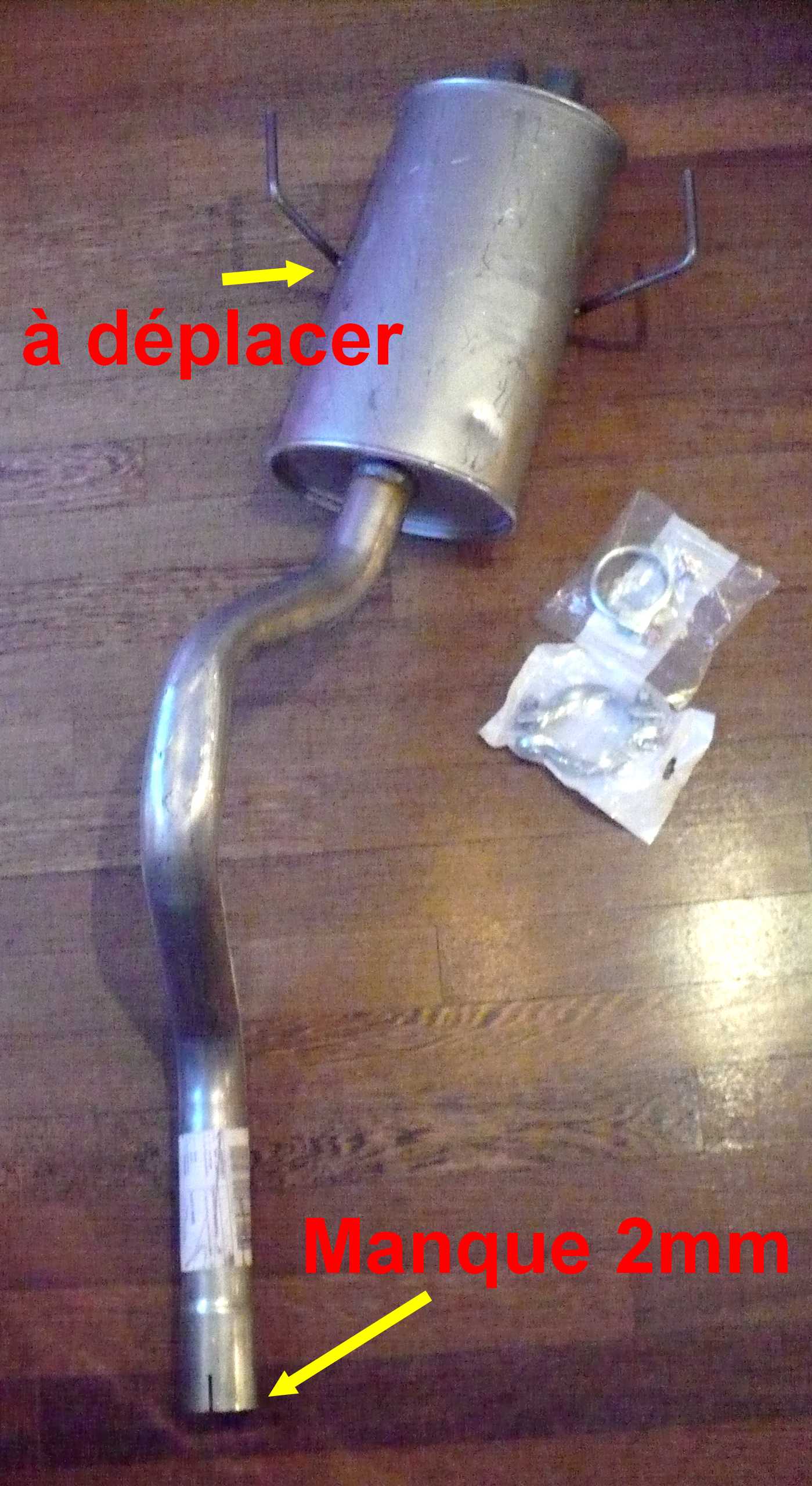

Commandé chez Oscaro un silencieux AR pour Espace 3 V6. (environ 100€)
Malgré son apparence identique et des cotes censées être les mêmes, voici ce qu'il a fallu modifier: :mrgreen:
- Les fixations, à reculer de 5 cm et à ressouder.
- L'emmanchement du tube qui n'est pas assez large, il faut l'agrandir de 2mm (pas facile). Du coup, j'ai préféré souder après emmanchement au lieu d'utiliser une bride comme prévu.
- Les deux canules à récupérer sur l'ancien silencieux car elles sont coudées vers le bas sur l'Espace, à ressouder aussi.
Silencieux AR Espace 3 V6

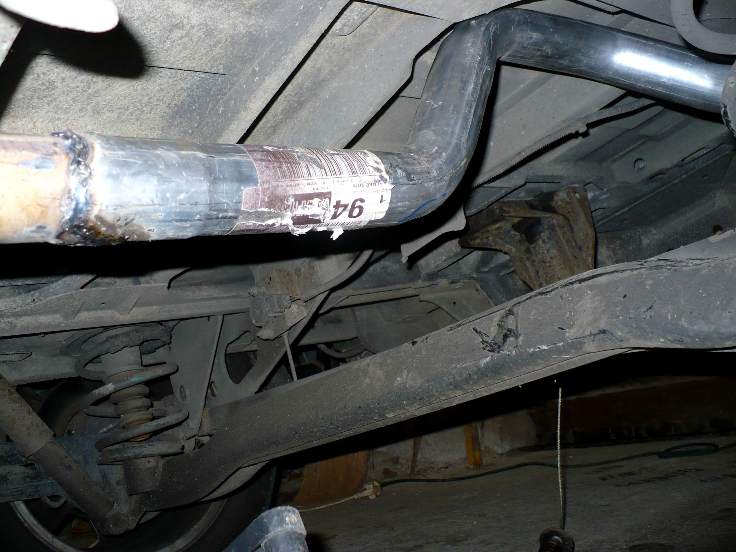

Le démontage n'a pas posé de problème:
Pour faciliter le travail, j'ai déposé le bouclier arrière (j'ai un des capteurs radar HS, c'est l'occasion) ainsi que la roue de secours.
Il faut lever le coté conducteur (avant et arrière :o ) (pour dégager le passage au dessus du train arrière) et sécuriser sur deux chandelles. Faute de pont, j'ai trouvé ce levage latéral plus pratique que le levage arrière. :)
- Défaire la liaison entre le cata et l'intermédiaire
- Défaire les fixations élastiques de l'intermédiaire et du silencieux arrière.
- Sortir l'ensemble de la ligne (intermédiaire et arrière) par l'arrière de la voiture. Il faut être deux personnes.
On coupe le tube entre les deux silencieux et on ressoude le nouveau silencieux après avoir amélioré l'emmanchement qui est trop étroit (mais c'était peut être un défaut de ce pot)

Le nouveau silencieux en place (noter les fixations déplacées)
Les canules récupérées (mes soudures ne sont pas top!)
Pour replacer la ligne complète, enfiler l'ensemble par l'arrière à deux personnes.
Pour passer l'intermédiaire au dessus du train arrière, la ligne doit être inversée, (c'est à dire les oreilles de fixation vers le bas). Quand l'intermédiaire est passé, retourner la ligne dans sa position définitive et l'engager sur les supports élastiques.
Véhicule levé, il ya assez d'espace au dessus du train arrière.
