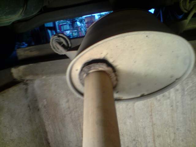

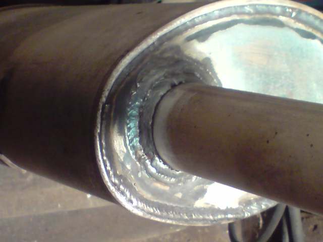

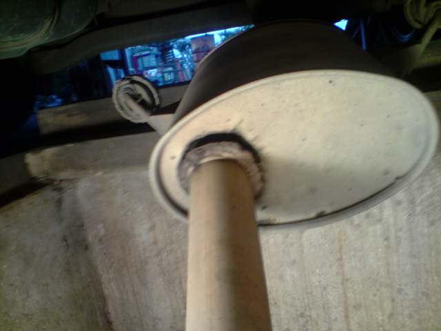

bonjour jeudi soir je rentre du tennis et d un seul coup j entends un bruit de boite de conserve .sur le coup je me dis "tiens" .je rentre la voiture au garage sans m inquieter plus que ca .le lendemain matin je prends la voiture pour aller bosser et la le bruit de boite de conserve se manifeste de nouveau .je regarde sous la voiture une fois arreté et je constate que le pot a laché de nouveau (je l ai deja reparé)conclusion demontage du pot le soir meme et reparation effectué avec succes .j ai des photos si cela vs dit .faites moi signe et je vous montrerais ma reparation

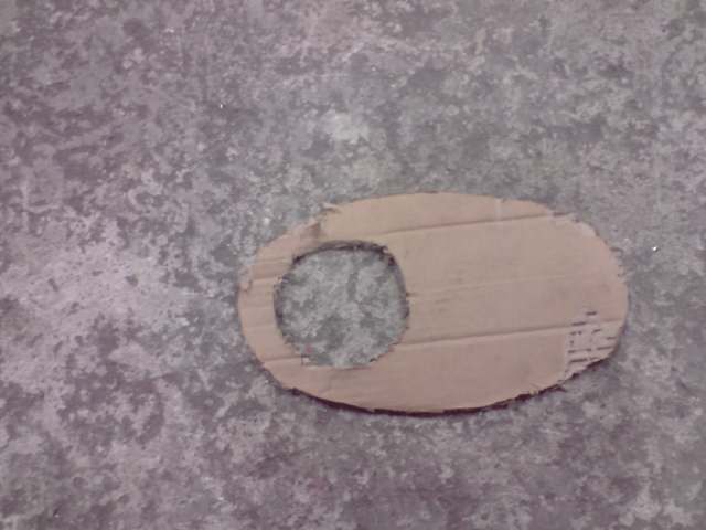

faire un gabarit

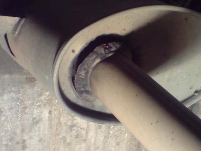

fissure a cote de la soudure
autre vue de la fissure

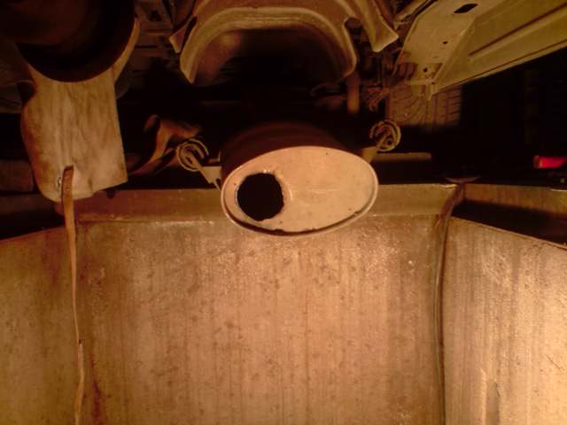

suppression de la ligne

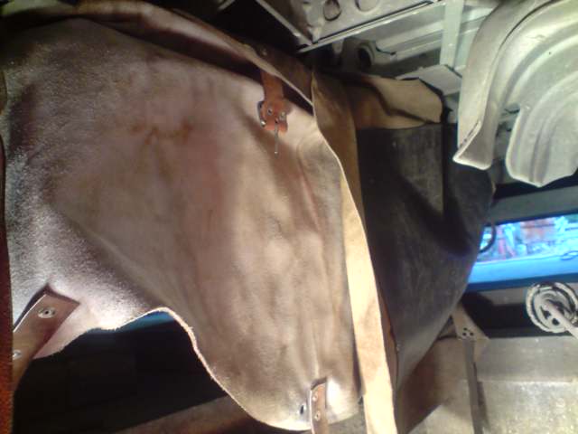

proteger le resevoir ici avec un tablier cuir
sousage d une nouvelle plaque en tole de 2mm galvanisé
soudage du tube qui etait cassé
vue de l ensemble une fois reparé

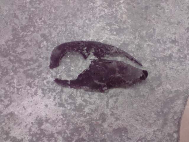

tole qui se trouve ds le silencieux remarqué l etat c est elle qui me faisait le bruit de boite de conserve

joli ! :)

Très beau boulot !!!
