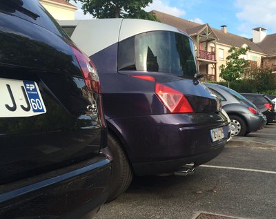

Quand tu regardes ton bas de caisse de profil, vois-tu ton échappement dépasser ?
Moi je vois une partie de la grosse boite rectangulaire qui dépasse un peu (je sais pas ce que c'est :oops: ), puis les tubes de sorties, et un plus loin les canules emanchées dessus. Donc ça fait un peu cheapos de voir qu'il s'agit d'un bête enjoliveur mis sur les tubes... Bon, tu me diras, l’esthétique n'est pas le plus important ... :roll:
A mon avis cette boite et ces tubes doivent être invisibles de profil. De sorte qu'on ne voit que les sorties qui sont presque collées au bas du parechoc.
Je fais une photo rapido pour illustrer.
Lio

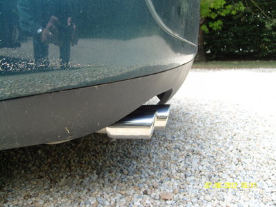

Re: Distance entre le pot et le bas de la jupe parechoc AR

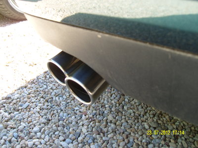

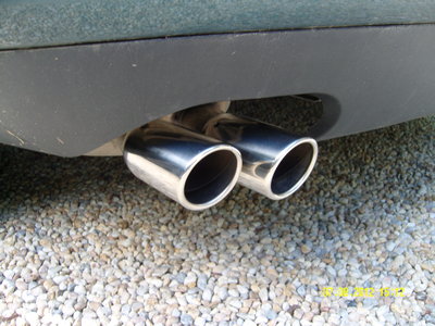

Salut, ce que tu vois c'est sans doute l'arrière du silencieux, qui ne doit pas être suffisamment rentré ( un montage de rattrapage :?: ) ci-joint photos du montage fait avec adaptation maison de canules inox à 9€ pièce de mémoire, plus long que les deux sorties d'origine. Je n'ai pas trouvé raisonnable, ni chez le losange, les canules d'origine :!:
J'espère que cela va t'aider :wink: .

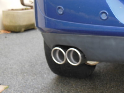

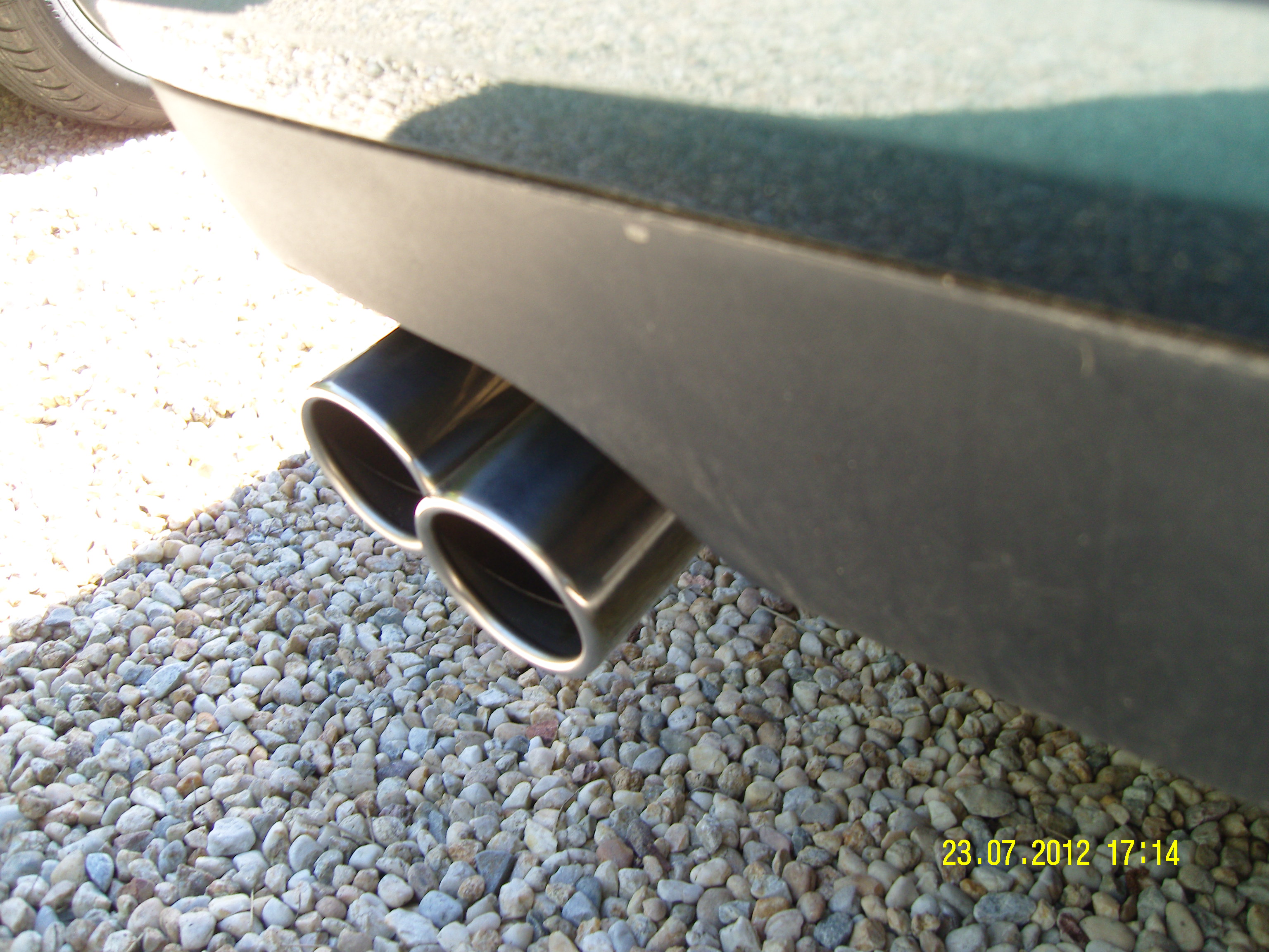

Voila mon montage (pot inox provenance GB)
Là, il va être jaloux le Lio, c'est monté pile poil, mais c'est pas possible avec l'origine.... :wink:

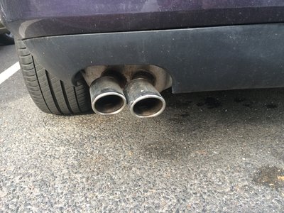

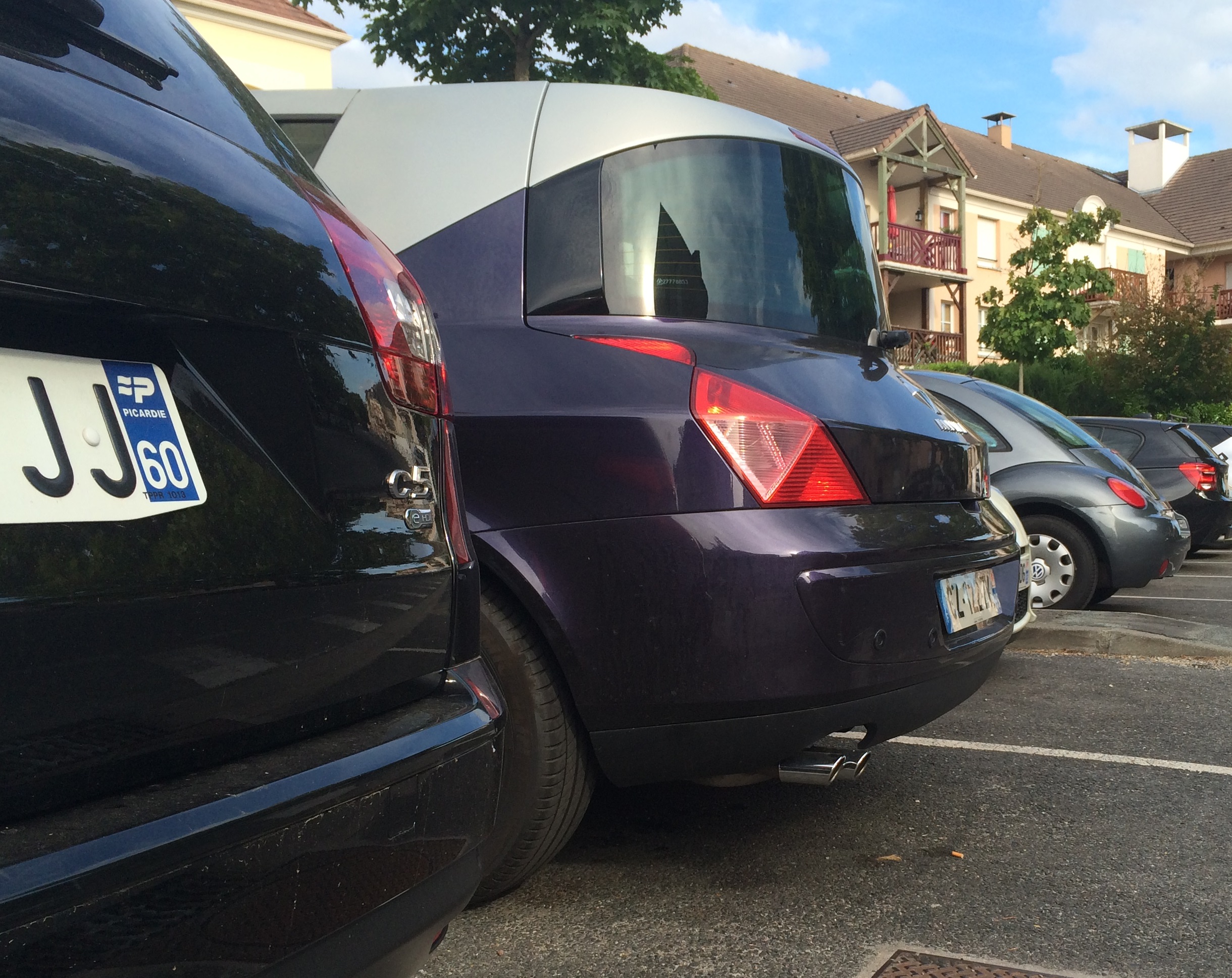

Voilà ma pendouillette, qu'en pensez-vous ? Avec la vue de trois quart profil qui est je trouve perfectible
Messages : 3441
En effet : un poil bas :wink:

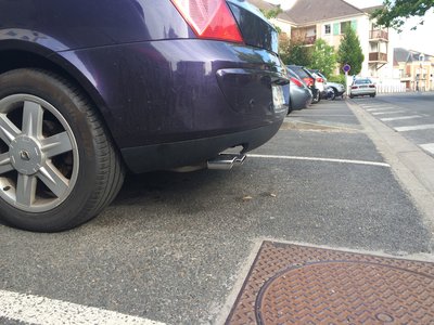

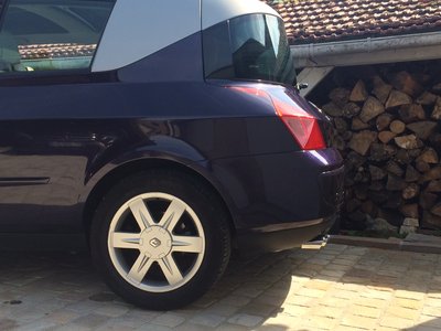

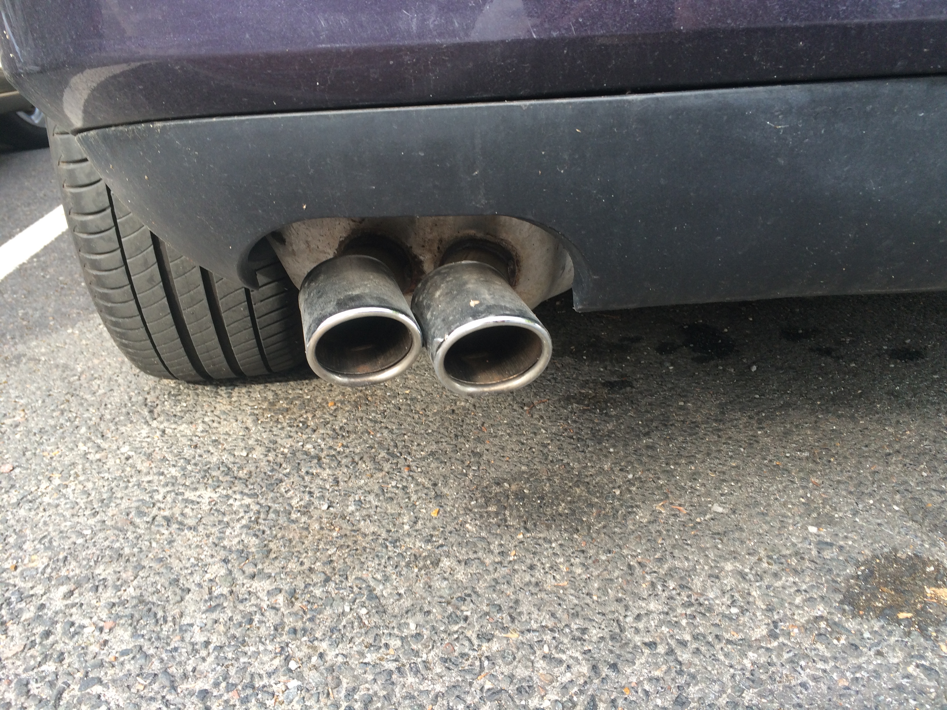

Aller, une petite photos avant / après...
Du bon boulot quand même, je trouve que c'est mieux comme ça. En tout cas, content le monsieur :)
Messages : 1874
J'avais pas vu la finition manuelle, grand progrès, l'a bien "bucher" le môssieu :lol: .
