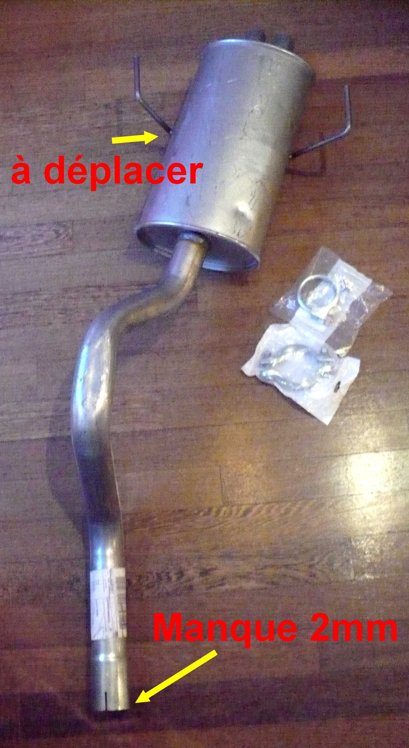

Malgré son apparence identique et des cotes censées être les mêmes, voici ce qu'il a fallu modifier: :mrgreen:
- Les fixations, à reculer de 5 cm et à ressouder.
- L'emmanchement du tube qui n'est pas assez large, il faut l'agrandir de 2mm (pas facile). Du coup, j'ai préféré souder après emmanchement au lieu d'utiliser une bride comme prévu.

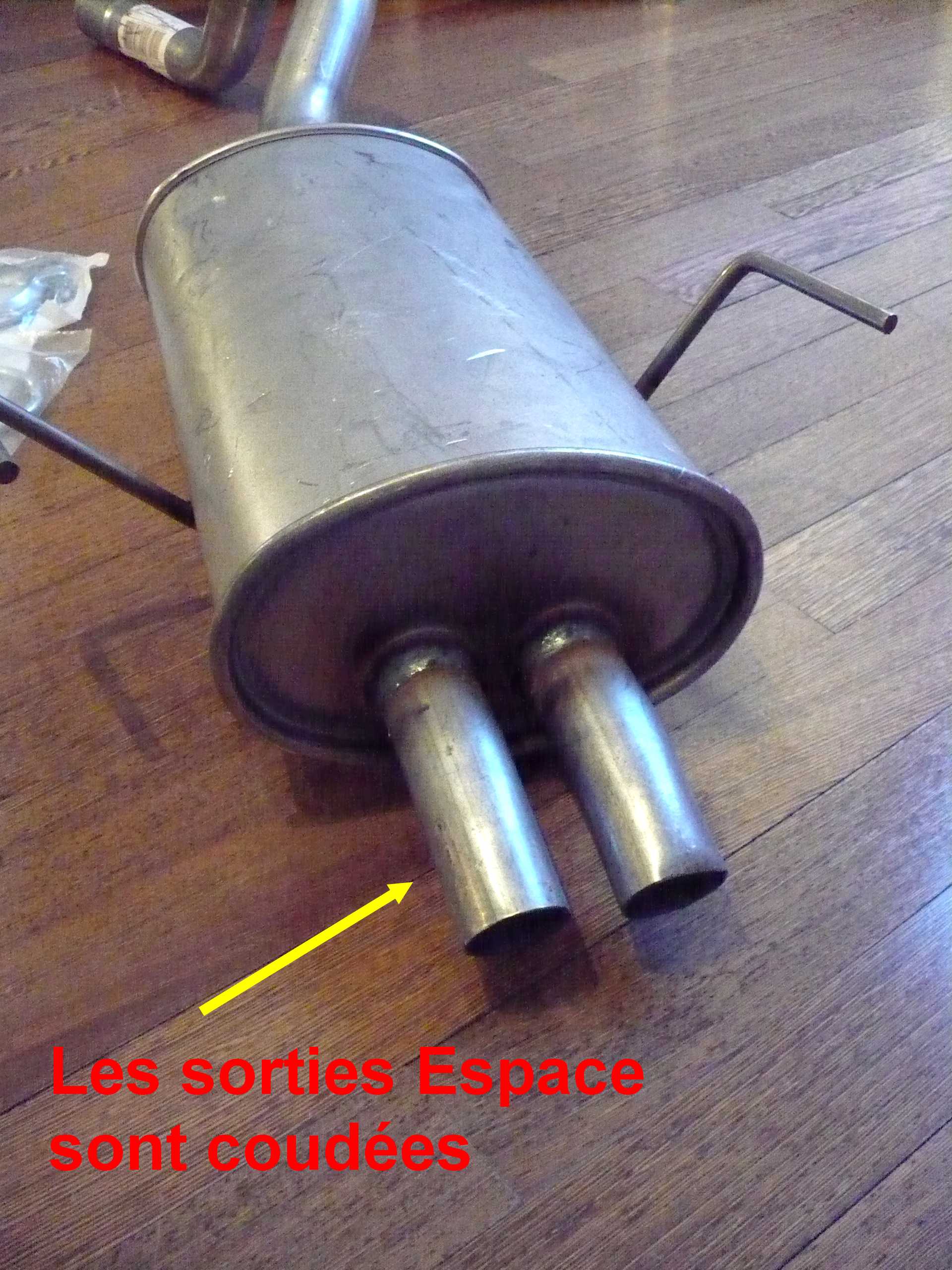

- Les deux canules à récupérer sur l'ancien silencieux car elles sont coudées vers le bas sur l'Espace, à ressouder aussi.

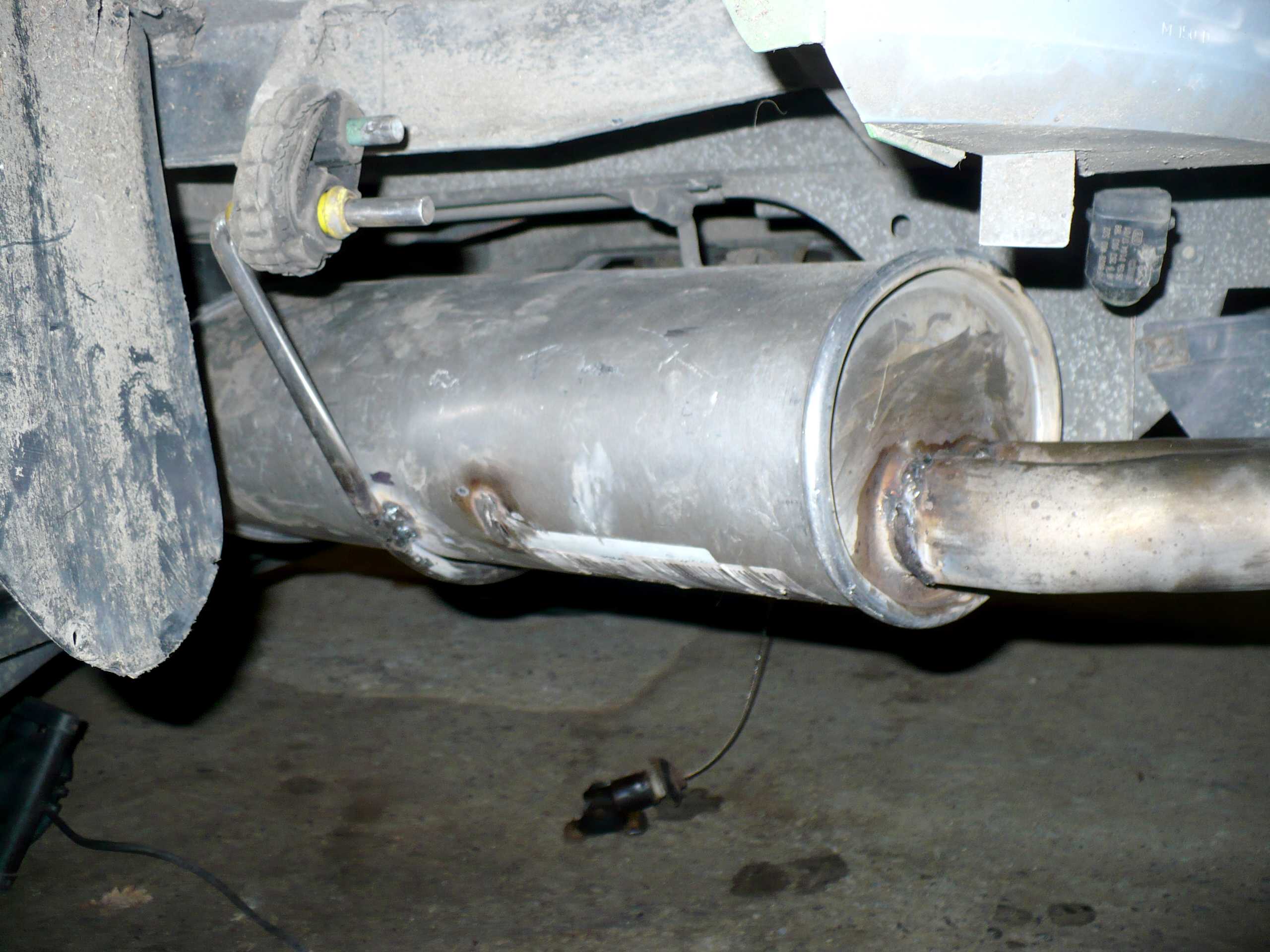

On coupe le tube entre les deux silencieux et on ressoude le nouveau silencieux après avoir amélioré l'emmanchement qui est trop étroit (mais c'était peut être un défaut de ce pot)
La protection thermique est fixée sur le silencieux d'origine, je ne l'ai pas reposée car les fixations n'existaient pas sur le nouveau silencieux et qu'elle ne me paraissait pas nécessaire.

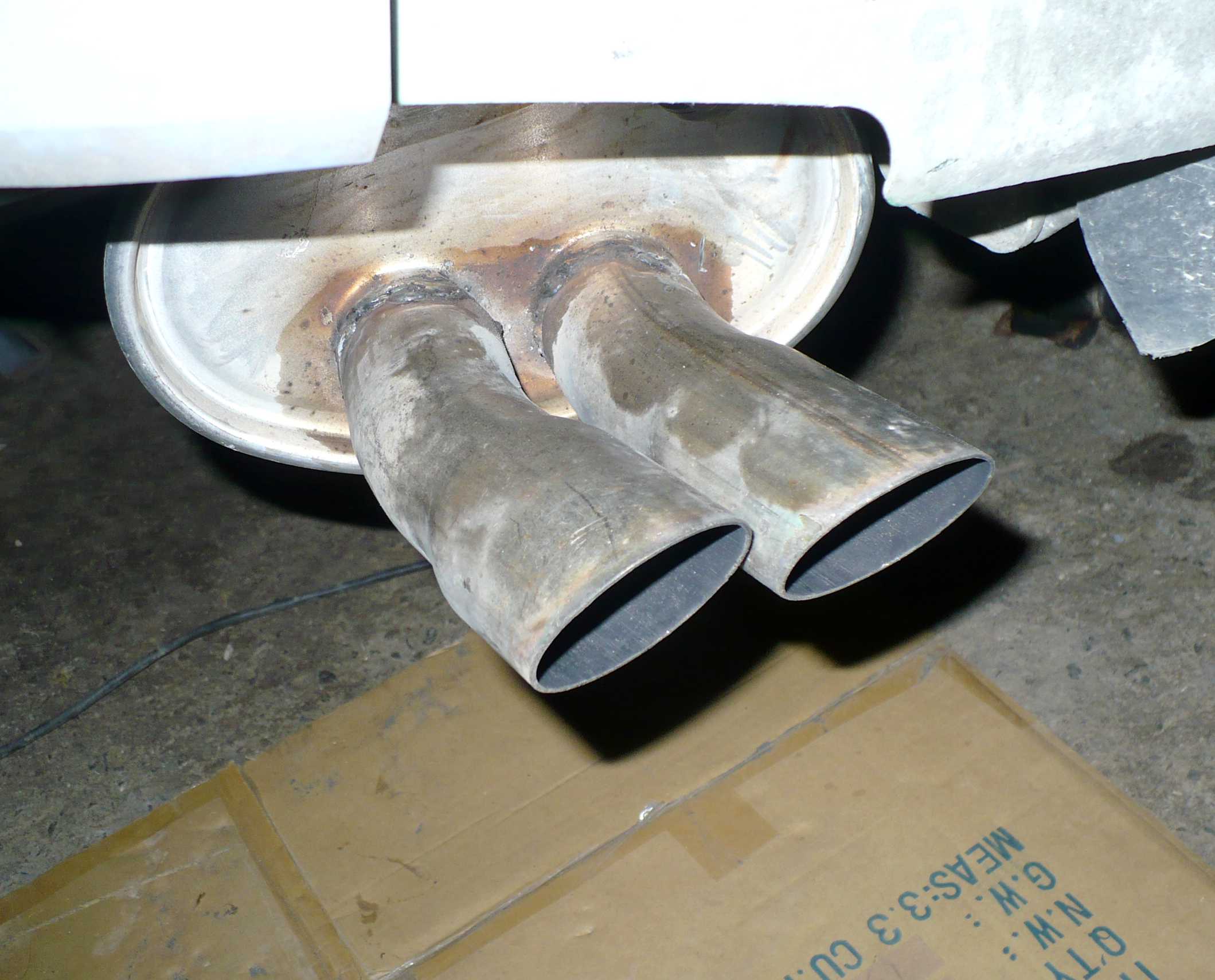

Les deux canules du pot d'origine ont été récupérées et ressoudées.
Après soudure un coup de bombe alu haute température pour protéger et cacher la misère :lol: .
Le nouveau silencieux en place (noter les fixations déplacées)
Les canules récupérées (mes soudures ne sont pas top!)

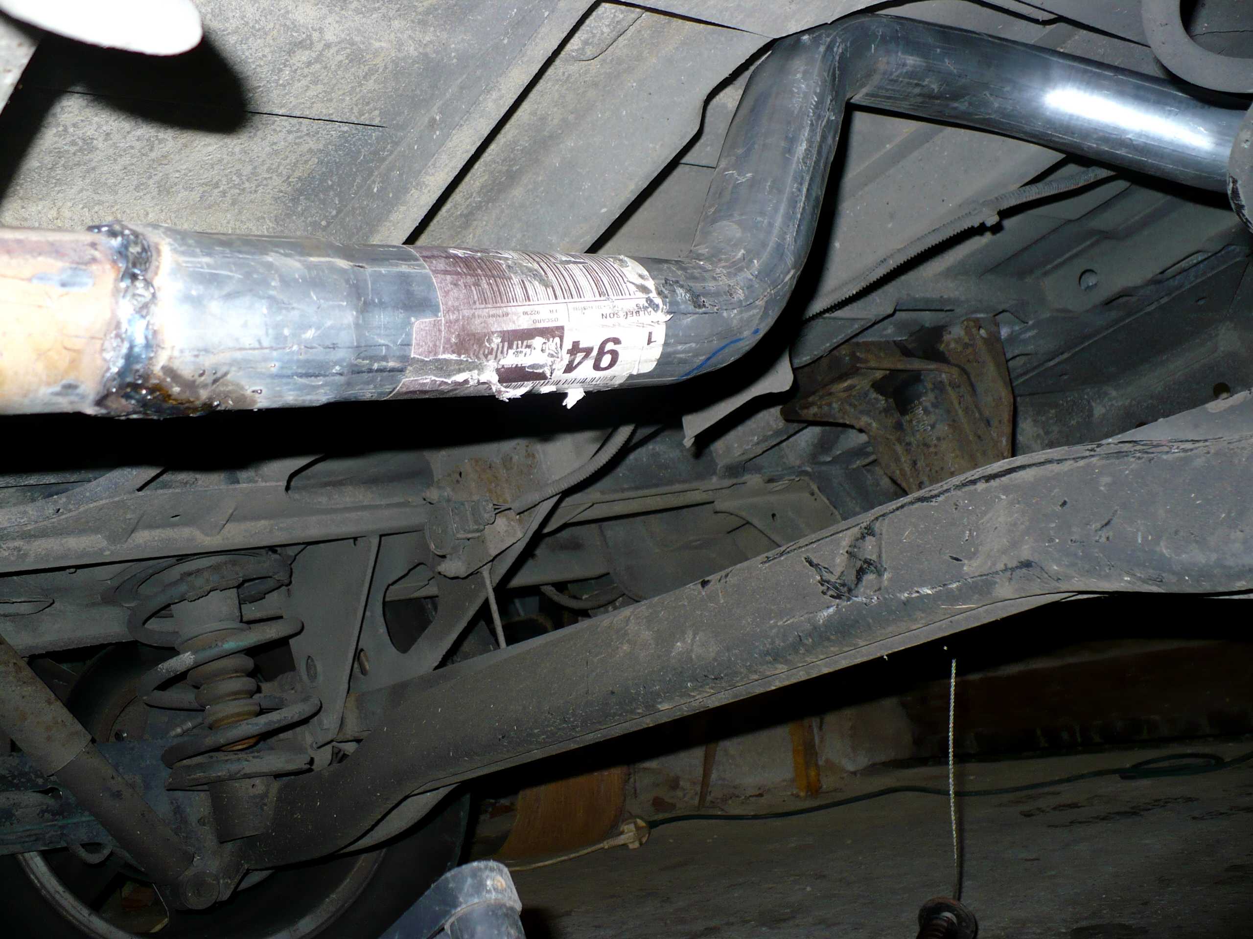

Pour replacer la ligne complète, enfiler l'ensemble par l'arrière à deux personnes.
Pour passer l'intermédiaire au dessus du train arrière, la ligne doit être inversée, (c'est à dire les oreilles de fixation vers le bas). Quand l'intermédiaire est passé, retourner la ligne dans sa position définitive et l'engager sur les supports élastiques.
Véhicule levé, il ya assez d'espace au dessus du train arrière.
