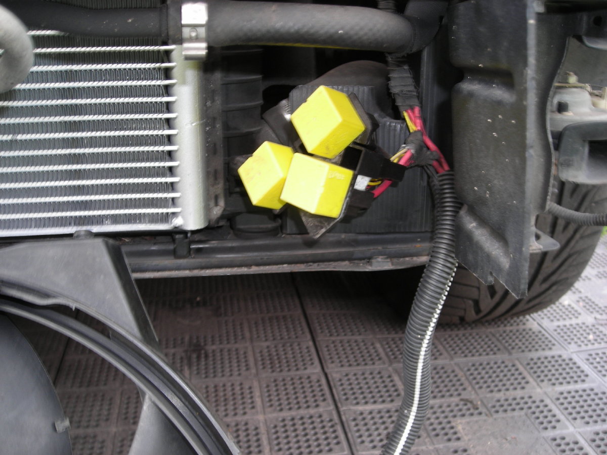

Quelques photos.
Fichiers joints
Le groupe motoventilateur presque enlevé
La cavité dans laquelle vient se loger la platine relais de la photo suivante. Le couvercle est à gauche
La platine relais des différentes vitesses de ventilation

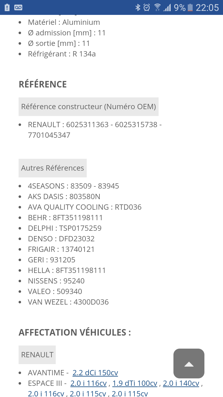

La référence du presostat est bonne pour le dci ?
Olive78, celle du condenseur pour dci est la bonne ?
Messages : 861
Enregistré le : 13 mars 2007, 23:57
Re: Remplacement condenseur de clim sur V6
Message par olive78 » 16 mai 2017, 21:19
Daniel, les références sont différentes pour DCI et V6.
V6 - Privilège - BVM - Bleu Methyl 02/2002 220000km
Avatar du membre
Messages : 4866
Message par Spaza » 16 mai 2017, 21:51
Oui pour le condenseur. ....

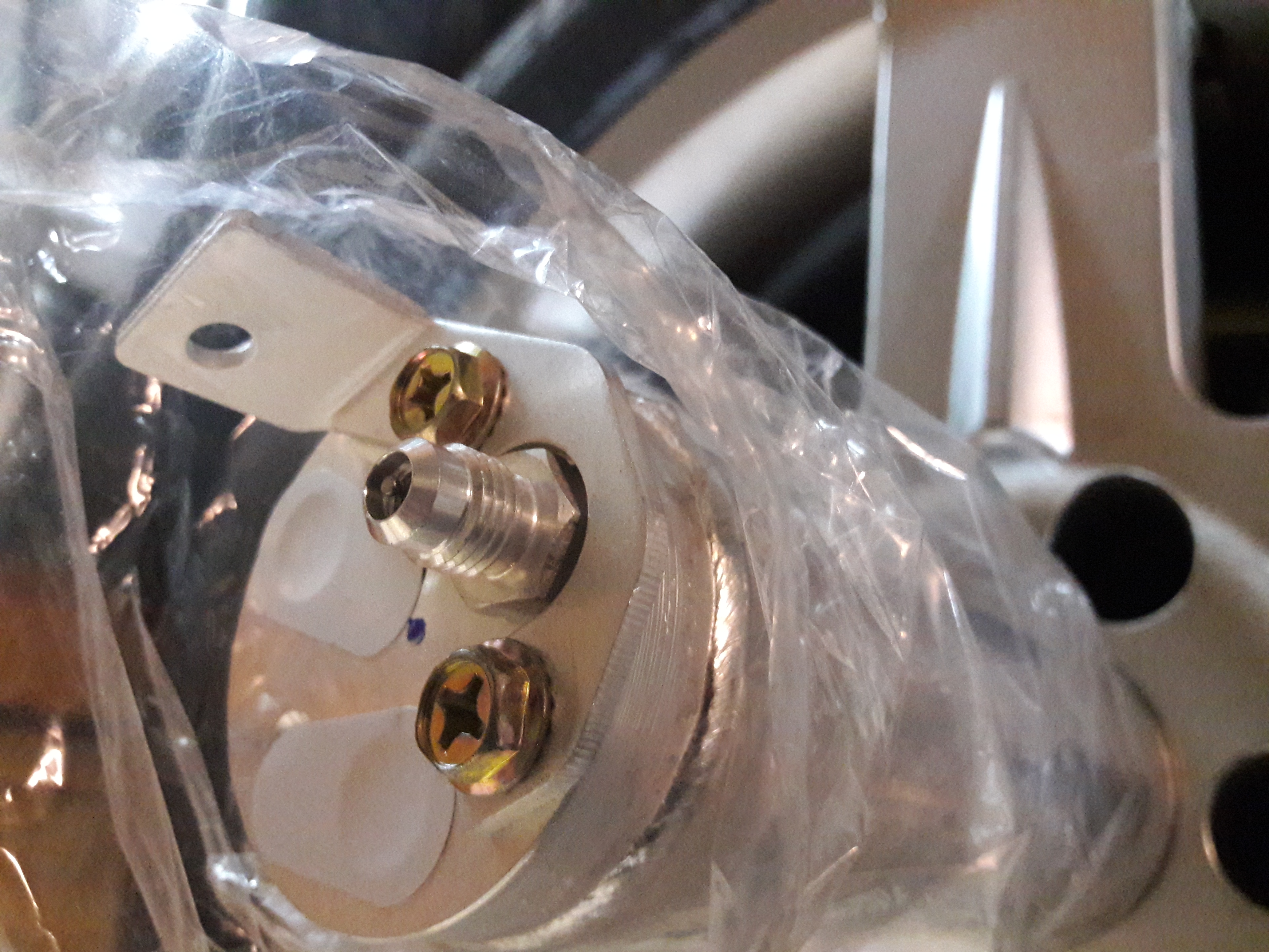

Voici le deshydrateur pour dci .
On voit le clapet pour éviter sortie gaz .
Et c'est est bien pour dci
Donc il faut dévisser gros écrou.
Fichiers joints
