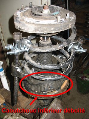

J'avais depuis quelques temps un couinement chiant à droite lorsque je passais sur une bosse. Genre souris coincée quelque part, et plus présent par temps froid.
Après examen, le filtre caoutchouc inférieur du ressort était partiellement sorti de son logement.
Quand ce caoutchouc inférieur se déboite, c'est généralement le signe d'une fatigue des coupelles supérieures ou des butées à billes inférieures.
Problème: pièce plus disponible chez Rono! (en plus c'est de l'Espace 3)
J'ai donc attaqué le démontage de la jambe de force droite et j'en ai profité pour remplacer la coupelle supérieure.
Le tuto de Duc, comme dab, est parfait, j'ajouterais seulement qu'il faut une bonne rallonge pour desserrer les écrous de pied d'amorto (serrés à 20kg).
J'ai remis le filtre caoutchouc en place après l'avoir chauffé au décapeur thermique pour le remettre en forme. Je ne garantit pas la tenue dans le temps.
La coupelle supérieure était un peu molle et expliquait le couinement et le déplacement du filtre caoutchouc.
Plus de bruit maintenant, c'est top!

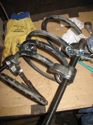

J'ai compressé les ressorts avec des compresseurs achetés 24 euros en centre auto.
Il faut faire attention à ne pas désengager le cardan en basculant trop le porte fusée.
Voilà le compresseur et le caoutchouc déplacé:

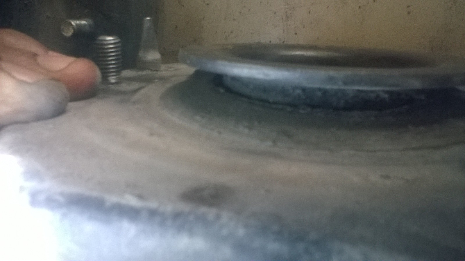

buée ET le gros caoutchouc qui est fissuré ...
- Messages : 6857
Re: [Fiche:21] Remplacement des Amortisseurs Avant
Tu as des photos ?
Parce que sur des butées mortes, je n'ai jamais vu ça
On parle bien de la butée hautes qui ressemble à la soucoupe volante de la Denrée ?
je confirme soucoupe volante désolidarisée de la ferraille
