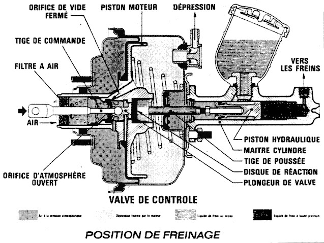

Après une étude de mon probleme de pschhhhtttt sous la pédale, voilà ma conclusion: la membrane interne du mastervac est percé et provoque ce bruit caractéristique....!!!! la fuite passe par le filtre de la tige de poussé, qui est localisé sous la pédale d’où notre impression d'une fuite sous la pédale de frein. CQFD.
Pour l'heure, pas de risque car la pompe à vide compense en permanence ce probleme mais il faut que je remplace ce merdier !!!! De plus, ça doit pas être très accessible....je pense que je vais me faire le maitre cylindre en même temps....!
Pour aider à comprendre ce probleme , je vous colle une explication du fonctionnement du mastervac.
Le master-vac utilise la différence de pression entre deux chambres (une à -xxx mbars et l'autre à la pression atmosphérique) pour amplifier la forcer de poussée donc si plus de vide, pu de différence de pression et donc pédale va devenir dure de plus en plus dure si la fuite augmente au delà du débit de la pompe à vide...
J’espère avoir été clair dans mon explication. :shock: :shock: :shock:

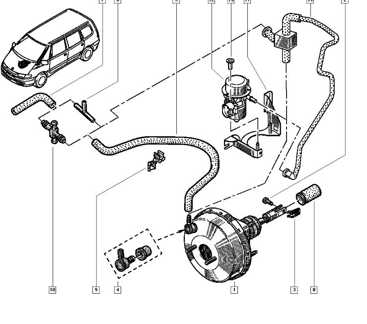

Si je me trompe pas, le ''Master-VAC'' est identifié ici en repère n°1 :
Alors tu peux directement leur parler de la référence Renault N° 60 25 371 614 (appelé en France : AMPLIFICATEUR 8+9 ) un peu moins de 300 euro H.T.

Pour le Mastervac, je crois qu'il ne faut pas le changer : TROP CHER !!! : J'ai étudier comment fonctionne cette bête grâce à des schémas sur le net et je me suis dit, si ça siffle, c'est parce que le tiroir (qui mets l'arrière du piston à la pression atmosphérique, qui aide au freinage grasse à la dépression moteur qui est de l'autre coté :o ) ne revient pas bien. Et comme on a accès assez facilement à ce tiroir et que l'air y entre à chaque fois qu'on appuie sur la pédale (pas de mauvais jeu de mots SVP :oops: ) je l'ai gavé de dégrippant au PTFE moteur tournant et en appuyant sur la pédale, et depuis plus de bruit... A suivre pour voir si ça revient.

Pour le Mastervac, il y a toujours un bruit à l'appuie sur la pédale et au relacher, mais en principe il faut mettre la tête plus près de la pédale pour l'entendre. C'est quand ça siffle en continu que ce n'est pas normal !!!

Fabrice, si je comprends bien, tu as mis ton dégrippant là où il y a la flèche AIR, c'est cela?

olive78 a écrit :Fabrice, si je comprends bien, tu as mis ton dégrippant là où il y a la flèche AIR, c'est cela?
Yes exactement, moteur tournant et en appuyant relachant la pédale plein de fois pour qu'il y ait une aspiration :P
