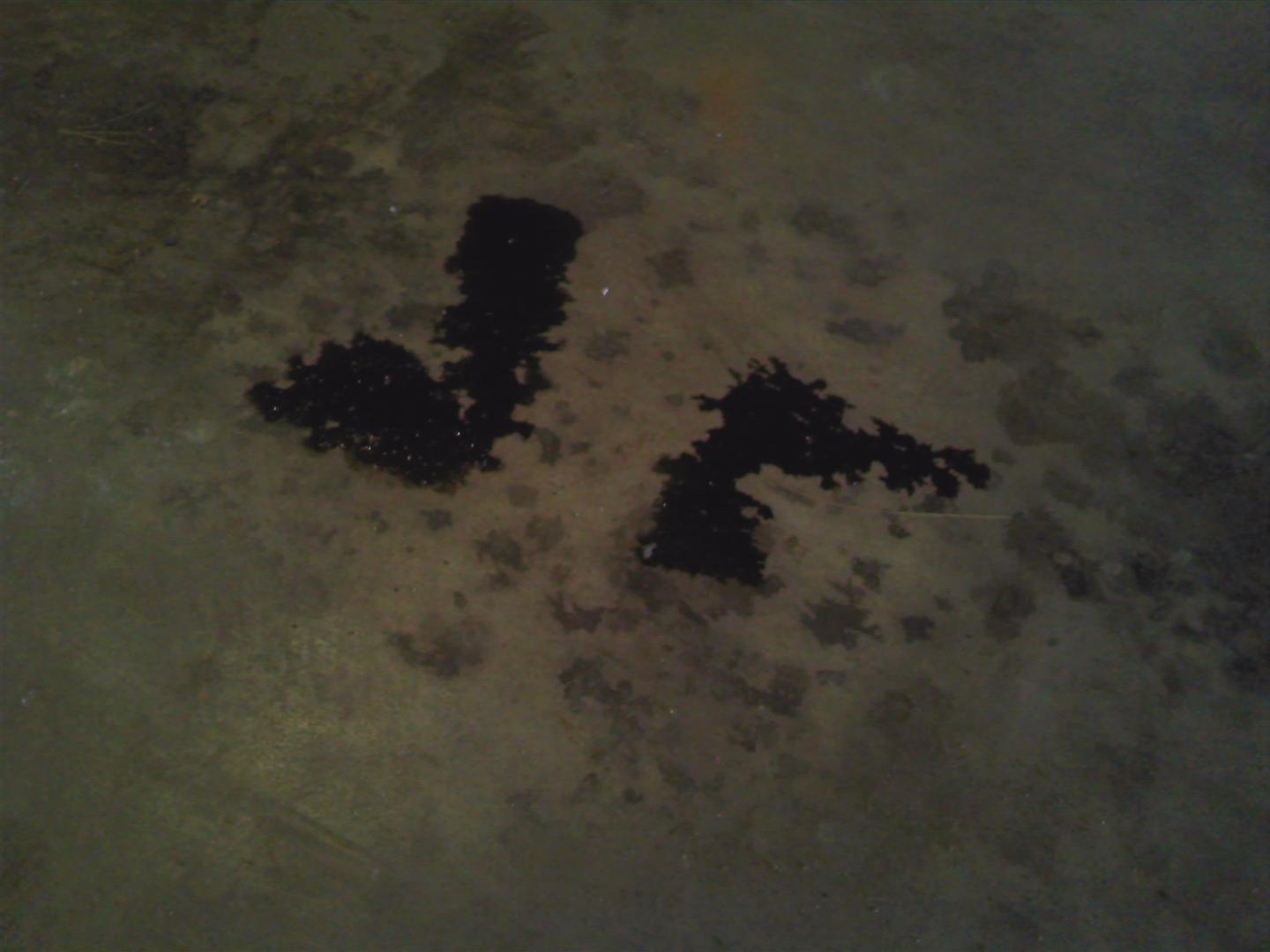

Salut.
Après l'achat de mon nouveau vaisseau le we dernier, je l'ai laissé immobilisé tout la semaine dernière.
Ce we, je me suis lancé dans un décrassage (le mot est faible) de l'intérieur.
Et en le déplaçant, oh quelle belle surprise, une belle tache d'huile !
Votre avis ?
Votre avis ?

Bah nan j'ai pas encore pu localiser.
Le vendeur m'avait signalé une remarque du CT de septembre "fuite d'huile moteur" et m'avait dit que son garage l'avait localisée et résolue (facture à l'appui).
Il s'agissait, selon le garage la facture et le vendeur, d'une fuite non pas de moteur mais de la direction assistée et correspondant aux pièces changées.
Jusqu'à preuve du contraire, on pouvait y croire.
Mais quand j'ai vu cette tache d'huile après une semaine de stationnement...
Vu la tache, selon vous quelle urgence et quel risque dans l'immédiat ?
On remarque qu'il semble y avoir 2 endroits de fuite en fait.

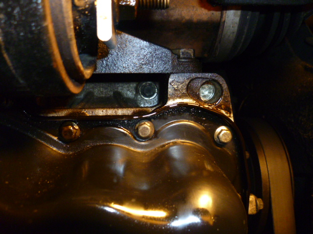

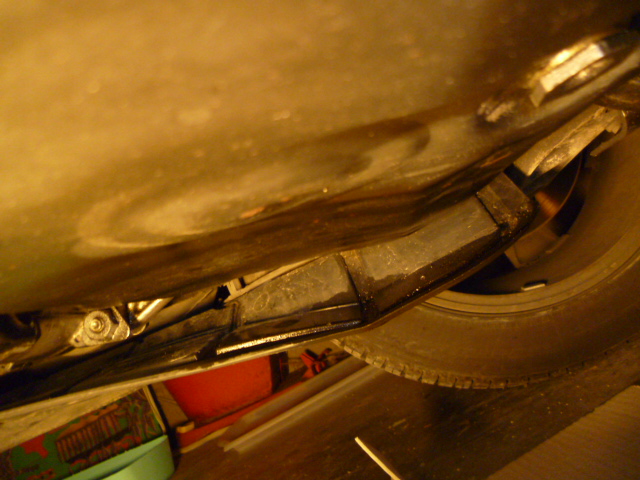

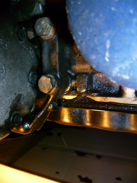

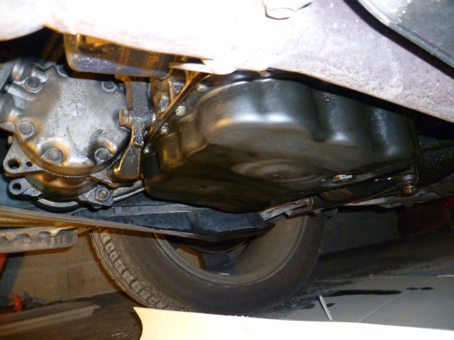

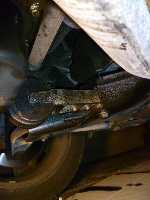

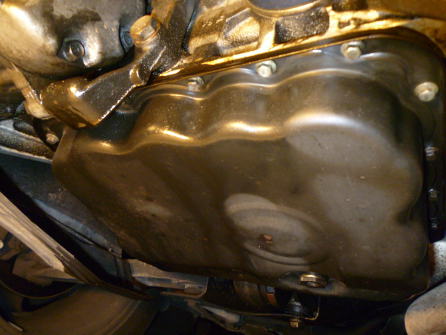

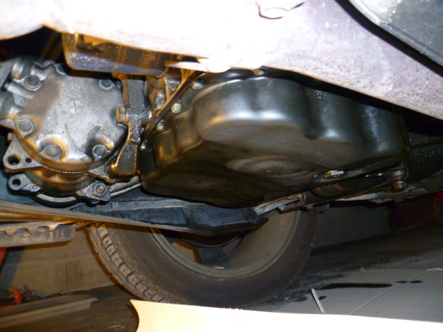

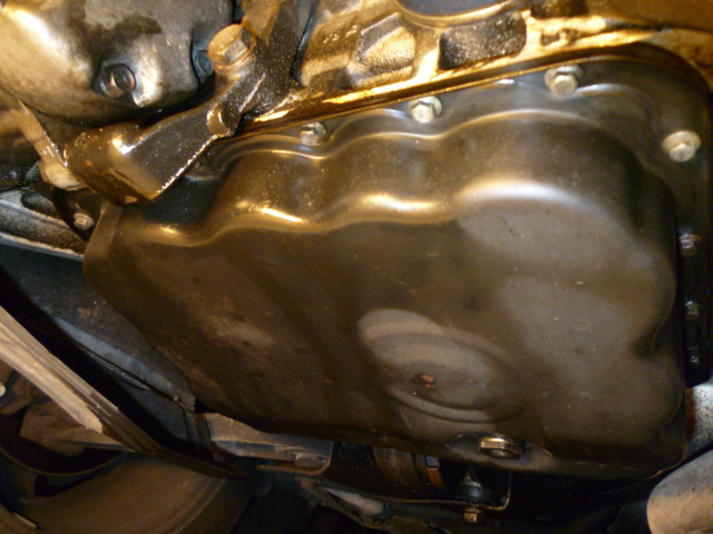

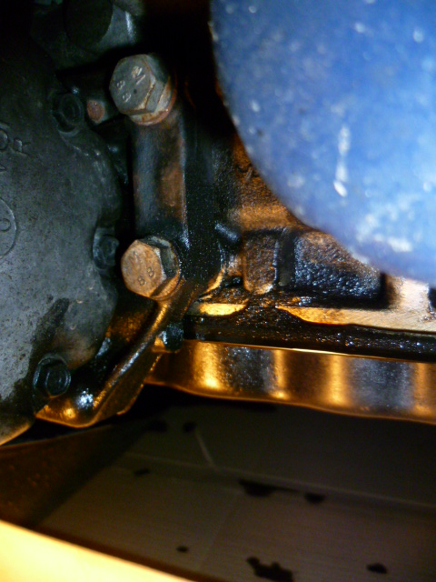

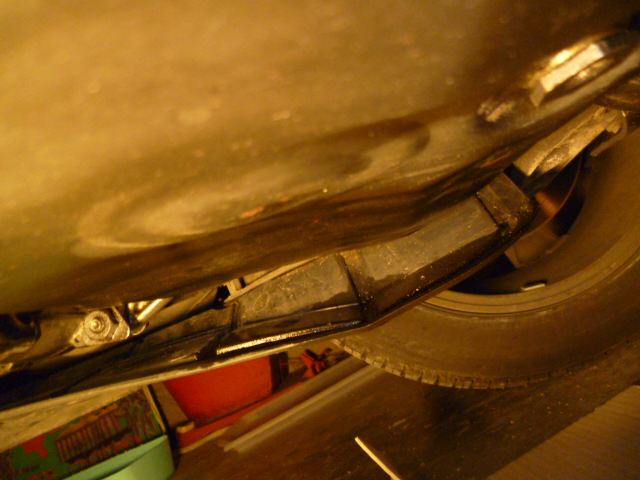

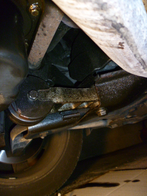

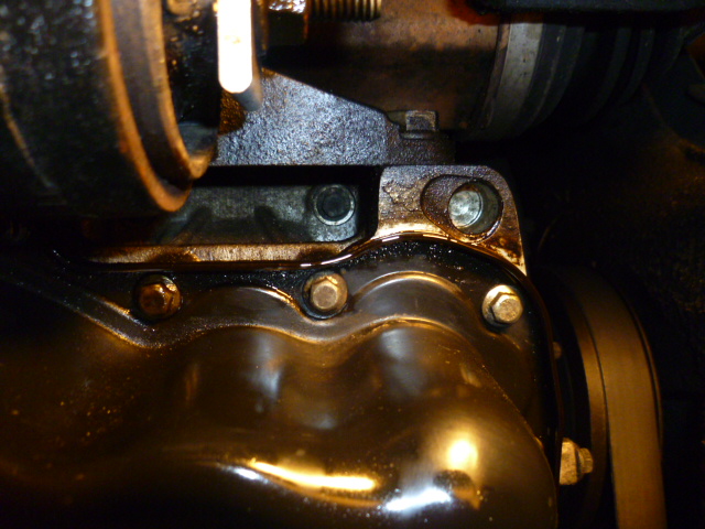

Bon ben je suis allé voir ce soir et j'ai levé l'avant pour passer son le moteur.
Voici les photos.
Il me semble que l'huile s'échappe du carter moteur (si je m'exprime bien car j'm'y connais à donf !).
Il ne me semble pas que l'huile vient du dessus.
C'est brillant tout autour du carter au niveau des vis mais ca coule finalement peu.
Voici les photos.
- Pièces jointes
Re: Mets de l'huiiile...
il faut déjà commencer par mettre une bassine en dessous pour voir quel volume d huile coule sur un jour ou deux ...
ensuite, je dirai que comme pas mal d entre nous, c est le joint du carter bas moteur qui est en cause ...
... rien de grave
... rien de grave

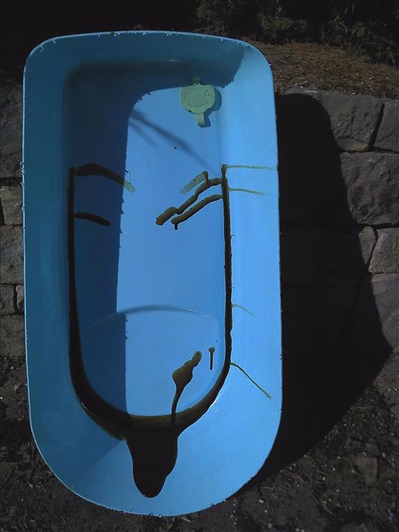

Donc après 2 jours avec une bassine sous le moteur, j'estimerais à 10/20 cl d'huile.
C'est beaucoup ?
C'est beaucoup ?
Largement de quoi faire une saladeOASIS a écrit :Donc après 2 jours avec une bassine sous le moteur, j'estimerais à 10/20 cl d'huile.
C'est beaucoup ?
20cl en 2 jours ... 1 litre en 10 jours
et même pas sous pression ... imagines moteur tournant ...
A pu d'Avantime ....

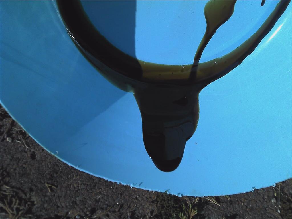

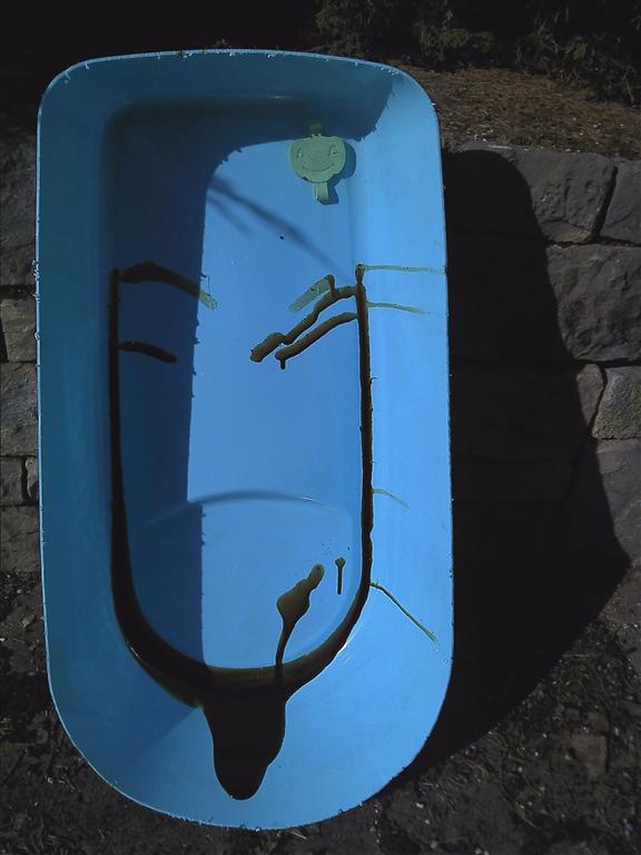

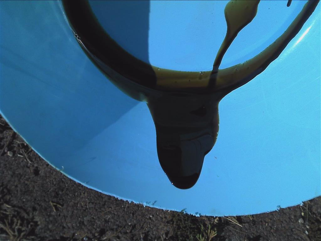

Je vous donne un photo de l'huile perdu cette semaine (enfin 4/5 jours), Avantime qui ne roule pas.
Je pense m'être complétement trompé sur la quantité annoncée, là je suis plus sur 3 à 4 cuillères à soupe
J'ai laissé la bassine verticale 10 mn pour que l'huile coule au fond pour avoir une idée.
Ok ben je vais faire ça ce we en faisant tourner le moteur et tenter de localiser la fuite.
Je pense avoir compris comment il faut procéder.
Du coup 2 questions :
- il faut un solvant particulier ?
- au niveau de l'huile, c'est case Renault obligatoire ou il y a de bonnes huiles en grande distri ou magasins auto ?
oui bah pas de panique, c est rien du tout
