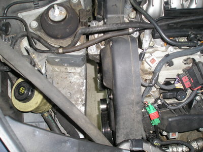

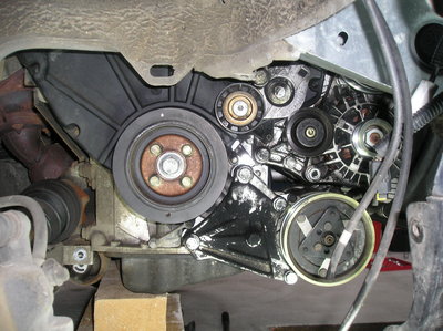

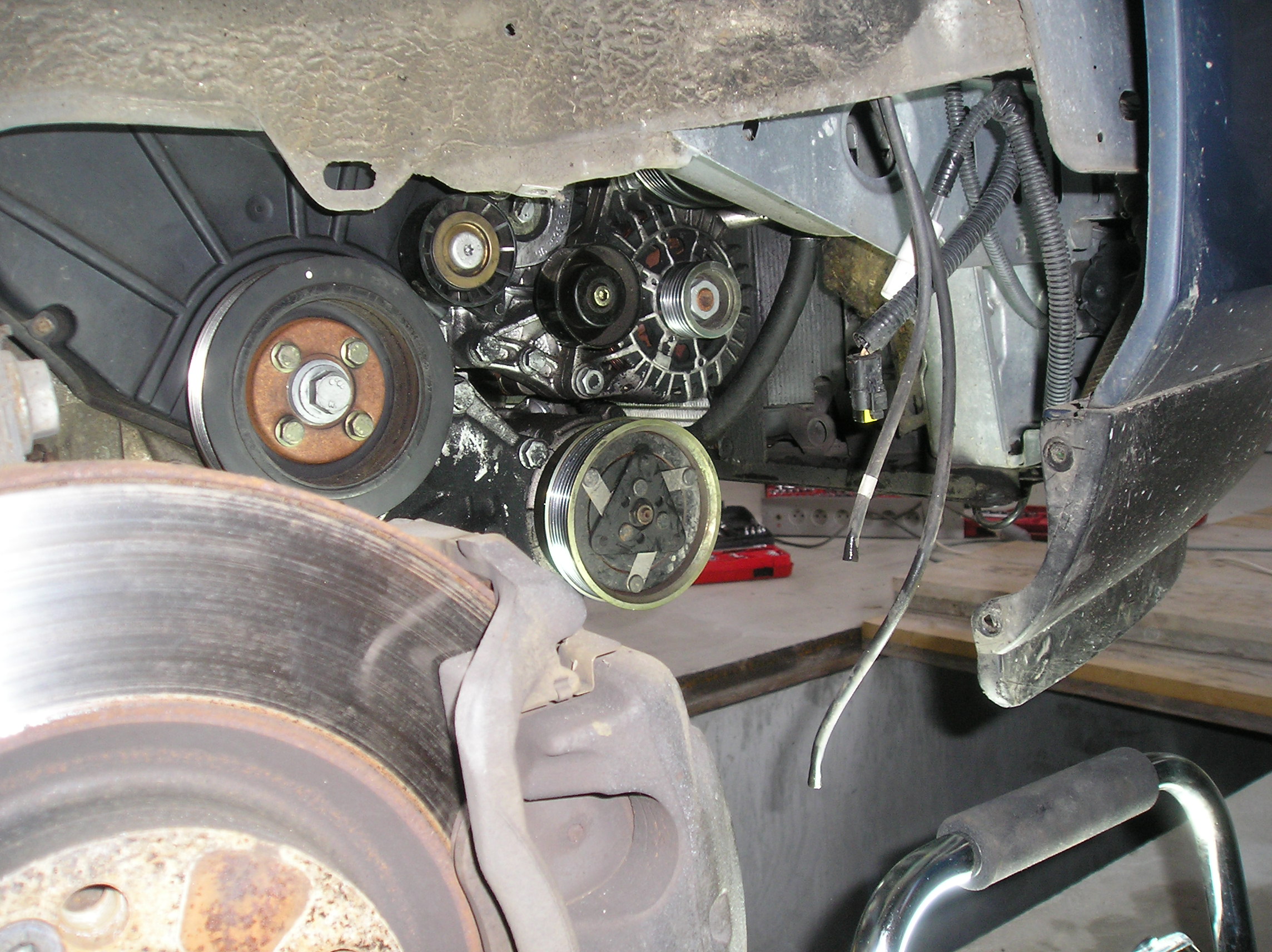

On voit sur cette image qu'il est préférable de virer le réservoir de lave glace après avoir enlevé le passage de roue.

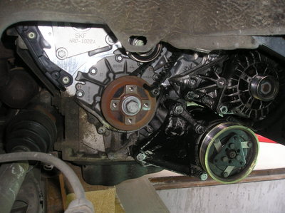

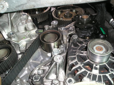

Les poulies basses sont assez accessible, il faut prévoir un cric hydraulique pour tenir le moteur par dessous et pouvoir le faire monter et descendre en fonction de l'accès qu'on veut en bas ou en haut.

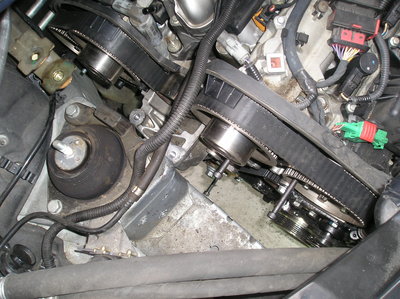

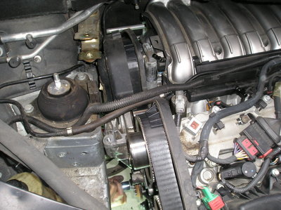

Donc support moteur haut démonté, n'oubliez pas de maintenir le moteur avec le cric en dessous ou éventuellement avec un palan par au dessus.
La courroie d'accessoire est facile à démonter

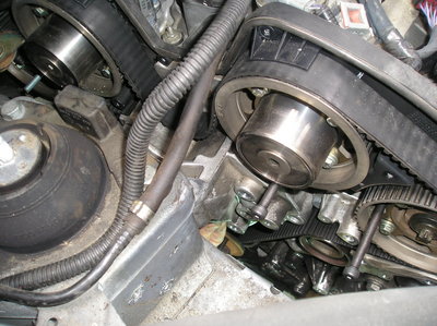

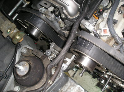

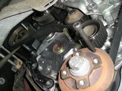

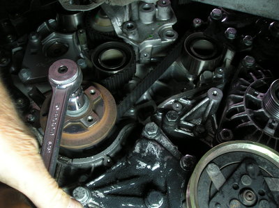

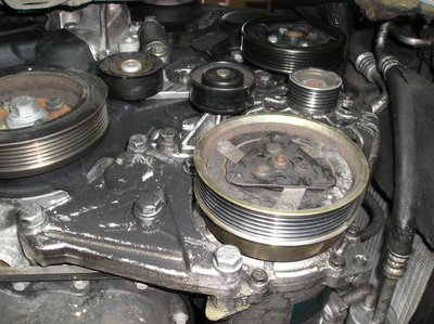

Lorsque la poulie accessoire du vilo est démonté il faut aligner les trous de pigeage des 4 roues d'AC et du vilo en tournant directement au vilo avec une belle clé avec un bras de levier assez conséquent (c'est dur !!!) , pige de 6mm de mémoire, prévoir des courtes pour les poulies de la rangée arrière de cylindre.
Là c'est le plus dur, le capot de protection des roues d'AC de la rangée avant est démonté (facile) et il faut maintenant sortir celui de derrière, ça nous a pris une bonne heure à chaque fois pour l'enlever et le remettre. il faut jouer sur la hauteur du moteur avec le cric.

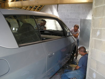

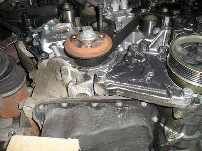

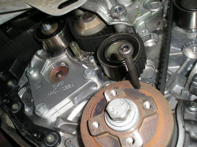

Et voilà tout est pigé, on peut enlever la courroie en démontant le galet tendeur (à changer) et ensuite démonter les galets rouleurs (à changer aussi) et enfin la pompe à eau (impératif) en ayant pris soin de vidanger le liquide de refroidissement.... Le démontage de la pompe est chaud, on l'a fait avec un raccord souple et un cardan pour une vis un peu rebelle, dommage, il n'y a pas d'image, mais promis, j'en ferai une cette année quand je fais la courroie de mon noir nocturne.

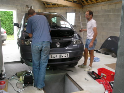

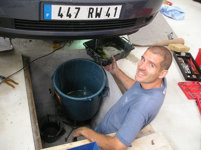

C'est beau un grand atelier avec une belle fosse, on peut voir que le capot est démonté, ça fait plus de lumière dans le compartiment moteur et c'est plus doux pour ma tête !!!!

Remontage de la nouvelle courroie, je vous conseille de commencer par le haut pour bien tendre la courroie entre les 4 poulies du haut et ensuite le bas, il ne faut pas être trois pour la remonter comme ça été dit par l'espèce d'informaticien qui connait rien en méca. Shiva y arrive très bien toute seule :)
La poulie correspondant à la pompe à eau est la troisième en partant du vilo.

Le pigeage, on voit que les vis qui servent de pige sur la rangée arrière ne dépassent pas car elles sont plus courtes, sinon impossible de les rentrer.
