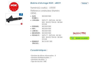

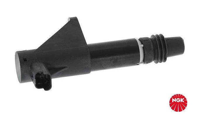

Du nouveau : Des bobines à 25€ en NGK sur OSCARO !!! A tester...
Je m'en suis aperçu grace au forum RX8 ! Car les bobines chez MAZDA sont un peu comme les SAGEM, de la merde et tout le monde recherche des bobines meilleures et moins chères (185€ la pièce chez MAZDA), et Oscaro vient d'ajouter les bobines en NGK pour RX8 à 45€ !!!! Donc j'ai regardé s'il y avait du nouveau pour AVT et oui !!!
NGK a plutôt bonne réputation en allumage, donc why not ? Reste à savoir s'ils fabriquent cette bobine ou si c'est juste du négoce... Vu le design, c'est pas du négoce de chez DELPHI, donc méfiance !!!
