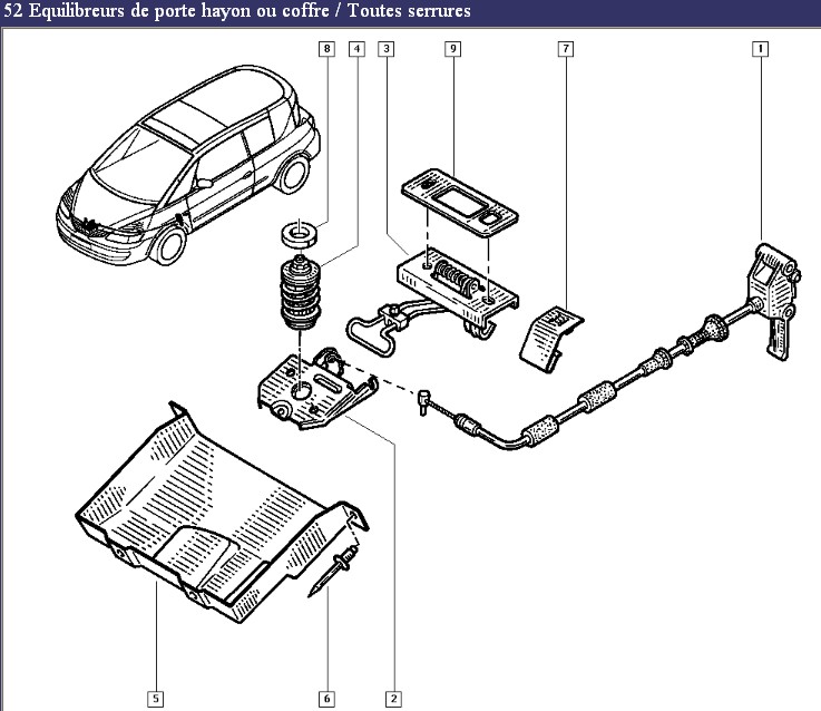

Une référence de la pièce ?
Avatar du membre
Messages : 6825
Re: @ Ouverture capot V6 (ok)
Message par brio77 » 09 mai 2014, 07:05
Yes, j'ai changé cette pièce sur un vaisseau, il faut effectivement virer le pare choc. Je n'ai pas la réf là, si quelqu'un a Dialogys sous la main il te donnera ça rapidement. :wink:
Avatar du membre
Messages : 4865
Message par Spaza » 09 mai 2014, 18:12
