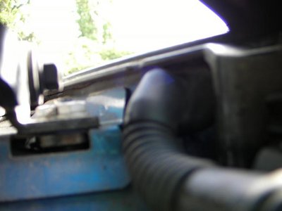

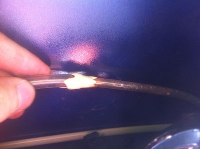

Salut à tous,
J'ai un problème de lave glace arrière qui pisse dans mon hayon et je n'ai pas réussi à le résoudre.
En fait, j'ai enlevé la garniture de l'intérieur du hayon et le tuyau de lave glace a l'air bien accroché jusqu'au balai, et de l'autre coté aussi alors que ça a plutôt l'air de venir de là. je tire sur le petit soufflet qui relie le hayon à la caisse (où passe le lave glace) et ça tire sur le tuyau jusqu'en bas.
Alors peut être qu'il est percé, mais à ma connaissance, il n'y a pas moyen de le voir à l'intérieur du hayon. Comment peut-on le changer ?

Salut à tous,
Ce problème est bien connu.
Cela se passe dans le soufflet (noir) qui est coté gauche de l'ouverture de notre haillon.
Le tube en PVC transparent (et rigide -> à quoi pensent les ingénieurs ? !!) se perce au fur et à mesure des ouvertures/fermetures du haillon (à cause de sa rigidité.)
Perso, j'ai supprimer le "centimètre" pincé en le coupant puis en "insérant" entre les deux morceaux de tuyaux un embout dérivé d'un aquarium pour poisson.
Malheureusement, la "bidouille" n'a tenu que quelques mois.
Effectivement, en démontant la garniture du haillon, on peut trouver facilement le tube entre ce fameux soufflet coté gauche et le gicleur de lave glace arrière ...
... mais pour la partie qui retourne à l'avant du véhicule
En tout état de cause, il est plus que conseillé de ne pas vouloir essayer d'avantage d'utiliser son lave glace arrière lorsque ce tube est défaillant
sinon c'est l’inondation

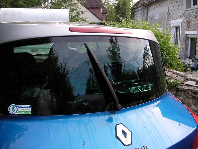

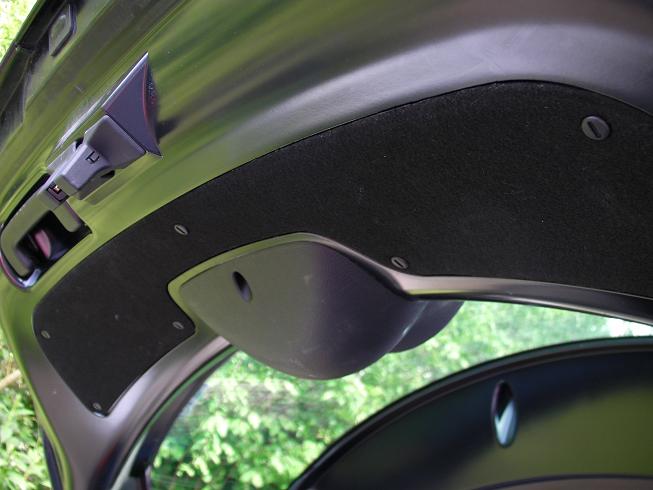

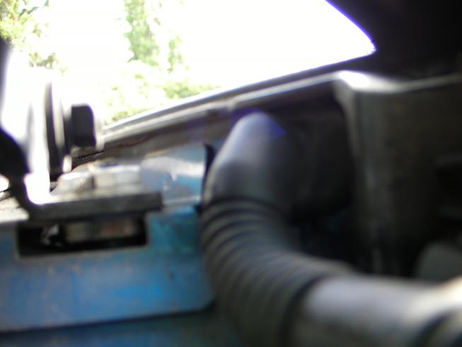

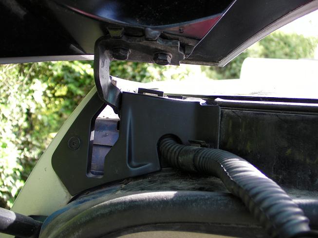

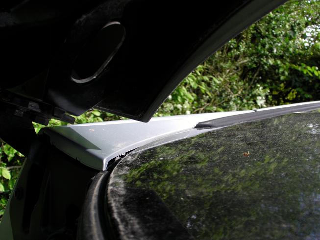

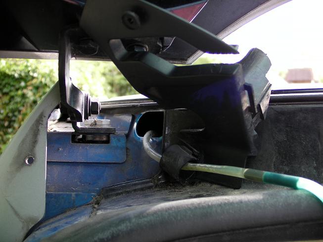

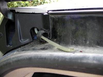

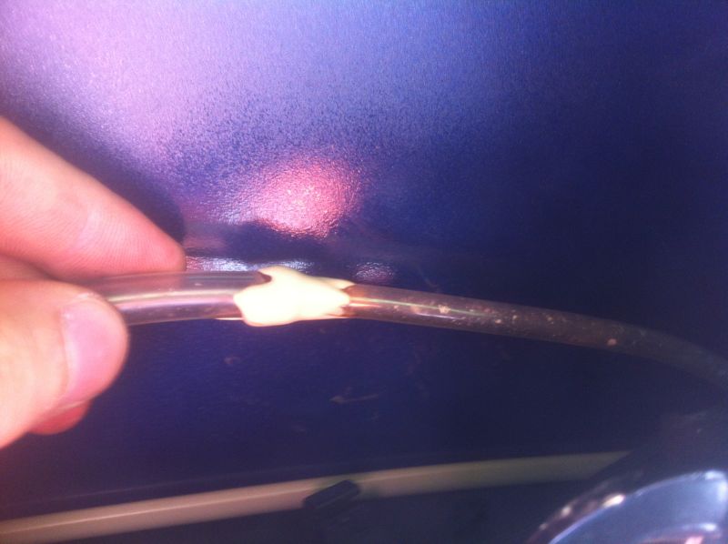

Réparation Lave Glace Arriere
Chose promise, chose due: la réparation lave glace arrière.

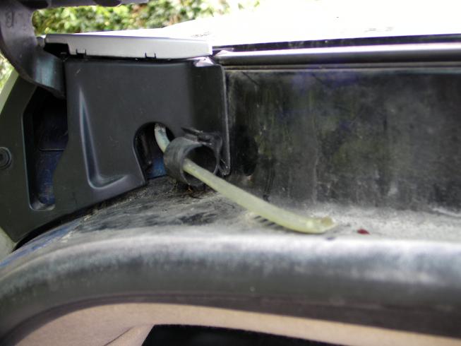

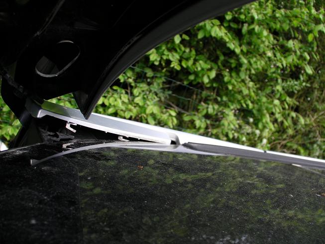

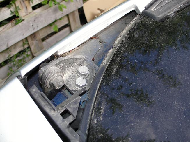

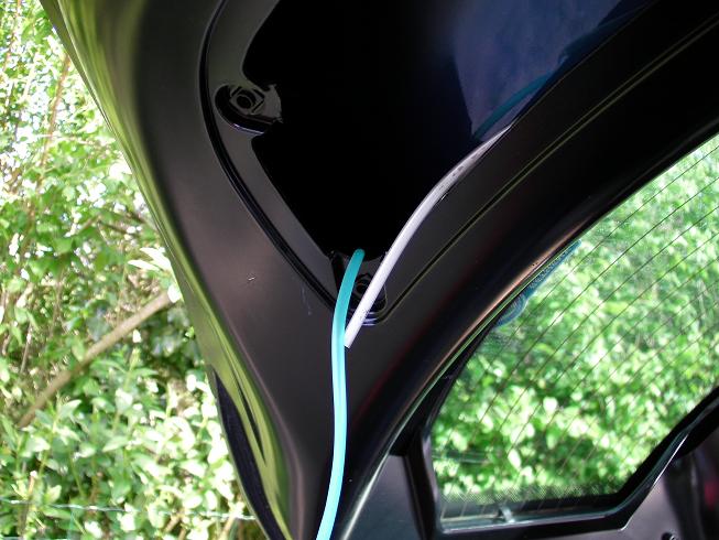

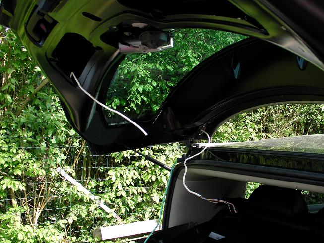

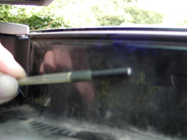

Re: Réparation Lave Glace Arriere
Suite

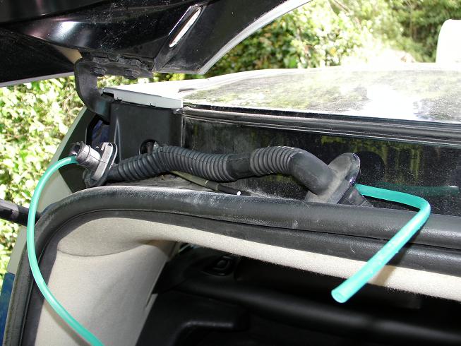

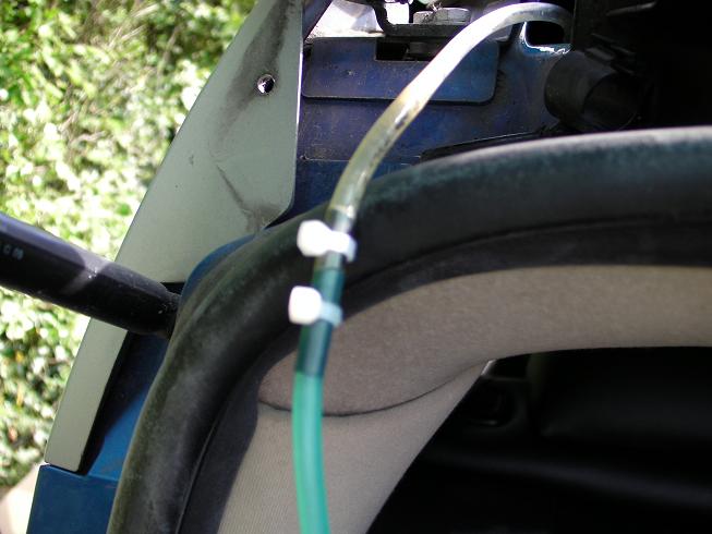

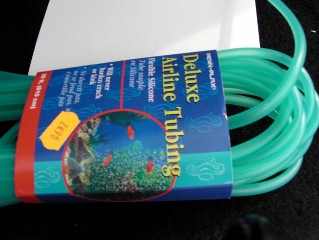

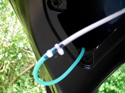

Voila pour le lave glace arrière .....
30 min de boulot 3 euros de dépense (et de quoi en faire une autre réparation )

- Messages : 4363
Bravo !
1er tuto super bien photographié ...
... vivement le prochain

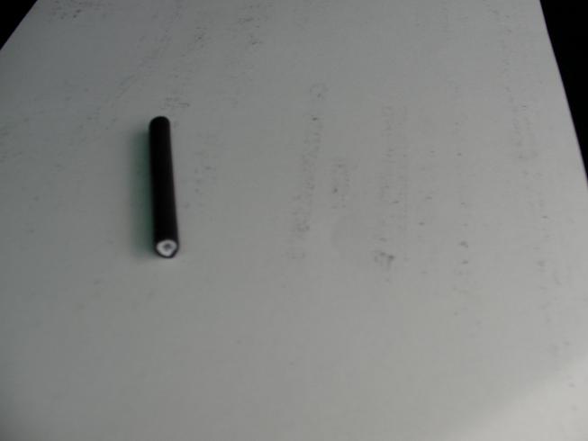

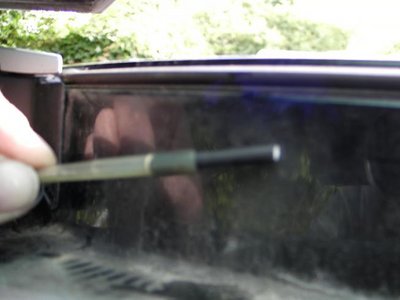

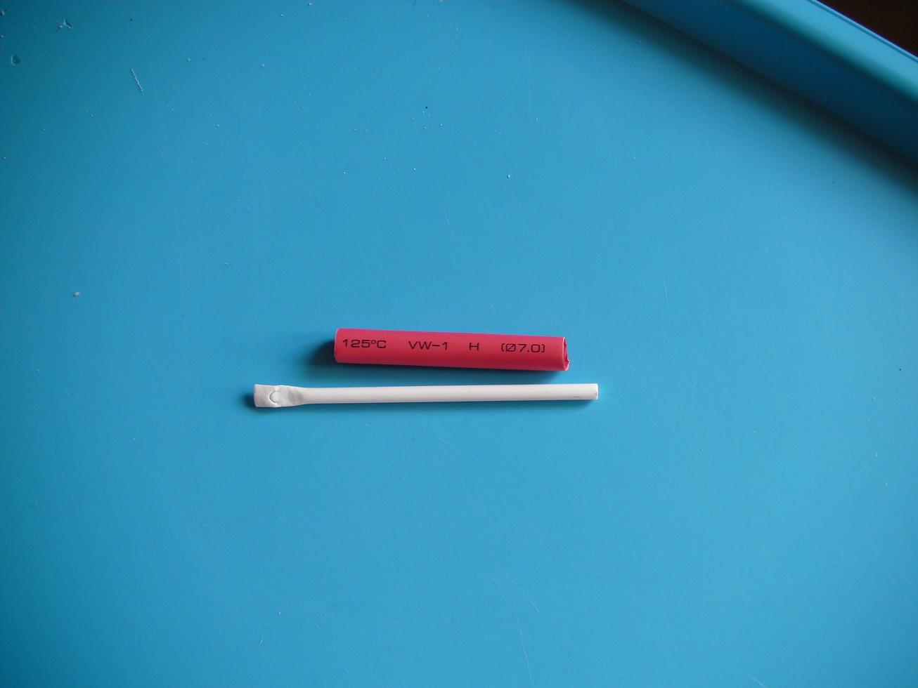

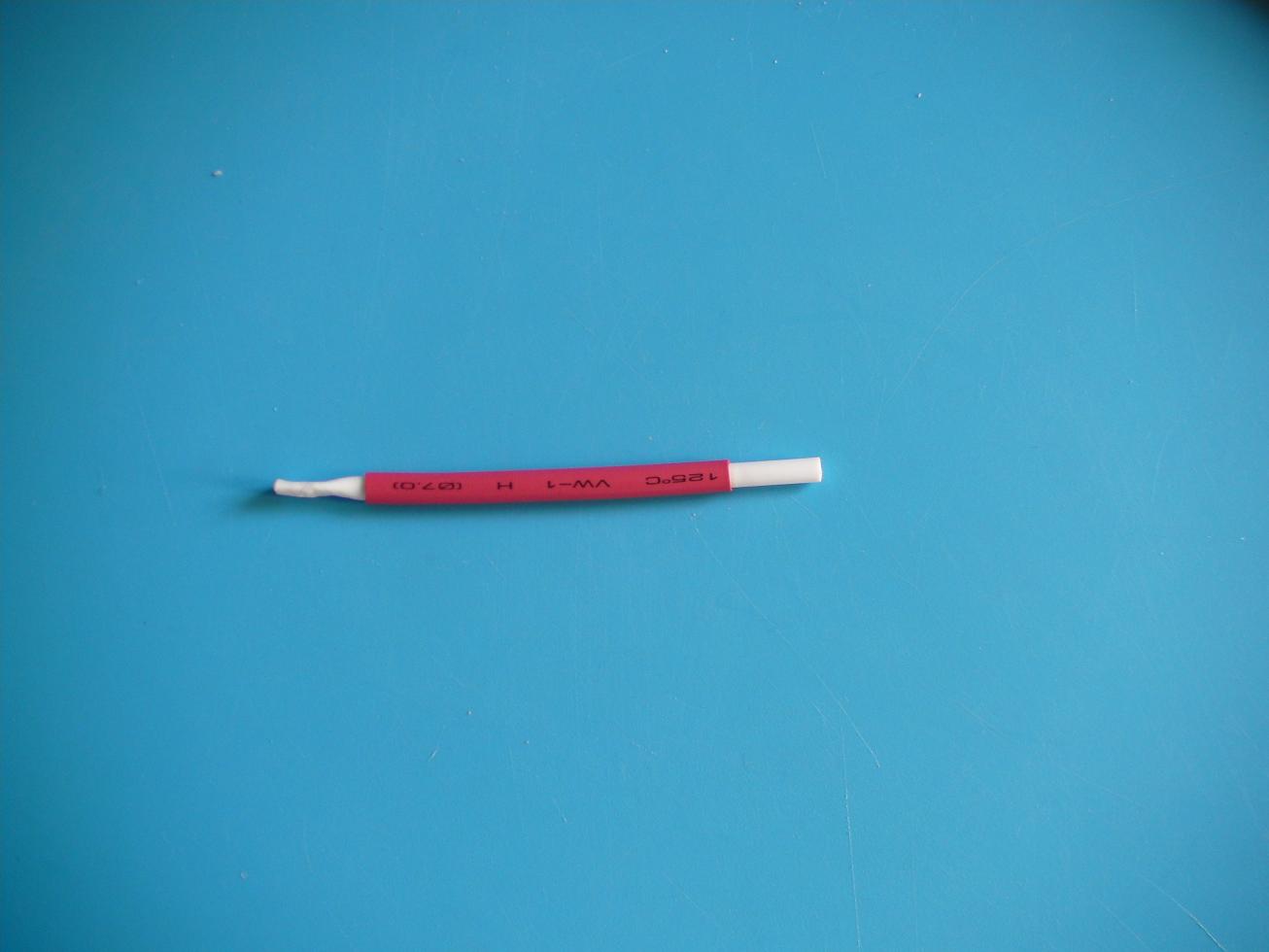

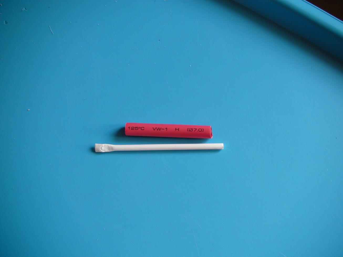

Bon, ok il manque des précisions j'ai compris ......
En ce qui concerne le diamètre du tuyaux en place sur l'avt je dirais 4 mm
En ce qui concerne la pièce qui me sert à joindre les 2 tuyaux, elle fais 4,5 mm de diamètre au niveau de la gaine thermo (qui vient de chez leroy ....)
Sur le tuyau PVC il y a ecrit: 150 01 PVC.P < 6025404834
Sur le tuyau silicone pour aquarium, y a pas 36 choix .... le vert il est bien .
Un merci spécial à mes enfants pour avoir mangé des sucettes lol

- Messages : 1884
Excellent tuto, et dire que certains se plaignent du silicone que l'on trouve partout, dans le cas présent rien ne va mieux
,fait en janvier 2010, toujours O.K.

Pour le remplacement du câble j'ai mis un tuyaux d’arrosage de chez Leroy Merlin (marque Geolia), couleur noire. Il est dans le rayon ou il y a toutes les embouts Gardena, etc.
Il est vendu en bobine 30m. C'est plus flexible que celui d'origine. Des connecteurs pour faire le raccord existent aussi. J'ai bricolé un peu (super colle, etc) mais tout est nickel maintenant. A la place de la gaine d'origine (noire, caoutchouc) j'ai mis une gaine électrique, en PVC plutôt souple. Pour l'instant, tout va bien.

Re: [Fiche:45] Réparation tuyaux lave glace arrière
Hello,
J'ai le problème du lave glace qui ne marche plus et en démontant tout ça, je m'aperçois que ça a déjà été réparé deux fois !
A chaque fois, le raccord entre le tubes est réalisé avec une espèce de matière beige / jaune et dure.
ça ressemble à de la mousse polyurethane expansée mais en plus dur.
quelqu'un sait ce que c'est ?
Merci !
Merci !
