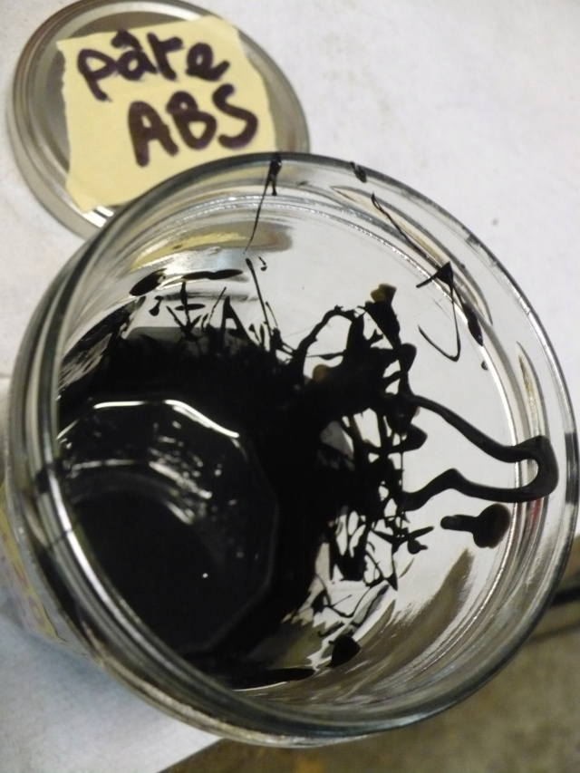

Dans un récipient en verre découper une partie de la vieille pièce en petits morceaux (de la taille d'un cachou). Il faudra environ 5mm d'épaisseur au fond du récipient pour réparer plusieurs pièces.
Recouvrez les cachous par de l'acétone, ils doivent être totalement immergés.
Fermez le récopient et laisser agir l'acétone (de 3 à 5 heures en remuant de temps en temps)
Lorsque tout l'ABS est dissous, on obtient une pâte de la consistance d'un yogourt brassé,
 qui est directement utilisable pour coller, souder ou reboucher des pièces ABS détériorées.

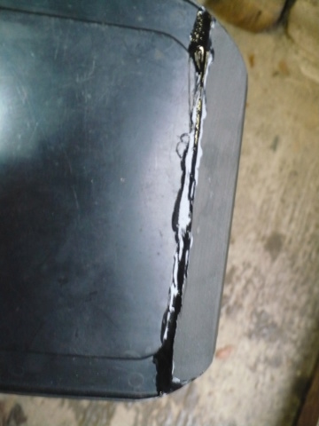

Les morceaux du rétroviseur récupérés sont décapés avec une Dremmel sur environ 1mm d'épaisseur et 10mm de large le long des fissures ou cassures. Les morceaux peuvent être positionnés et collés en place en les enduisant d'un peu d'acétone et en les mettant en contact.
Passer une petite couche d'acétone sur les parties qui vont recevoir la pâte pour préparer l'accroche.

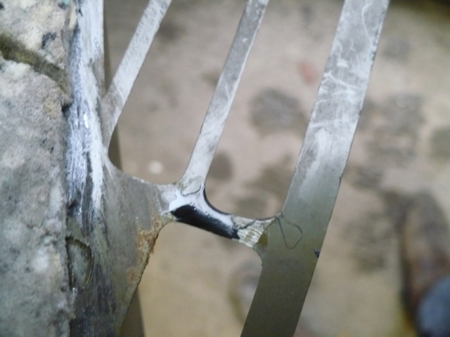

Enduire les fissures de pâte à l'aide d'un bâtonnet. Vous pouvez mettre plusieurs couches et combler les parties décapées.
Pour les parties manquantes, un petit bout d'ABS ou un grillage fin peuvent remplir le vide. Les recouvrir de pâte.
Le grillage fin est également utilisable pour renforcer des cassures qui supportent des contraintes mécaniques importantes.
La soudure, car il s'agit bien d'une soudure avec apport de matière, demande environ 24h pour être totalement résistante, le temps que l'acétone s'évapore complètement.
La résistance de la pièce réparée est identique à la pièce d'origine.

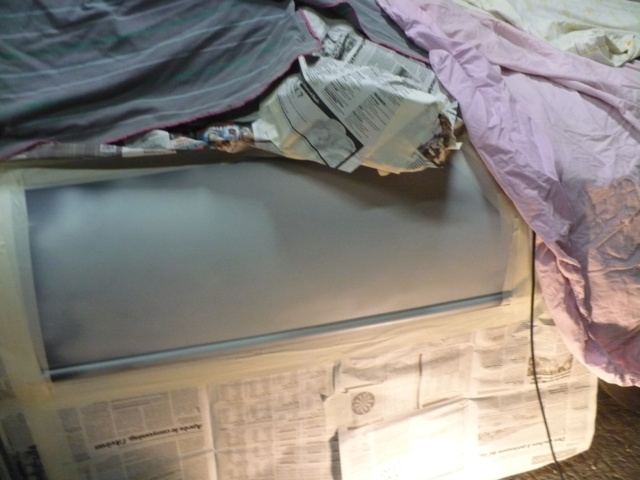

Au final, après ponçage et peinture, voici le résultat. J'en ai profité pour refaire mon panneau de portière et je suis prêt à recommencer mes bêtises.
Toutes les pièces en ABS peuvent se réparer avec cette technique, de la plus petite (pièce d'autoradio), à la plus grosse (carénage, bouclier)
Pour la peinture, pensez à passer une couche de "primaire pour plastique" pour isoler la pièce du solvant contenu dans l'apprêt et la peinture de finition. Vous éviterez ainsi l'apparition ultérieure de cloques.
